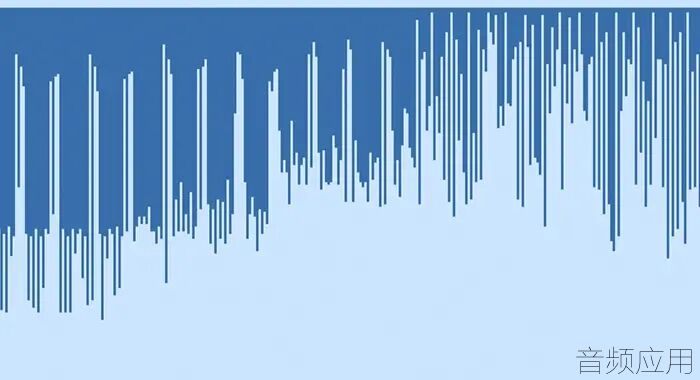

1 @* @# ^8 ~! e$ |1 e6 S当你从录音室或混音工程师那里收到一份混音文件时,首先要做的是检查音频峰值,确保你有足够的净空来添加你的效果链。5 K" ?% J' j3 R8 Y; M8 e$ e
) L; O8 v( ^  k8 y* g音频峰值是歌曲中最响亮的时刻。 如果混音是由专业人士完成的,你会发现净空在-3dB和-6dB之间。
0 ]+ ~* a; g# U- H' V3 V3 l/ X! j' ~0 T9 K$ `* e4 _. c6 j6 g7 O
这是音频界的行业标准,给你足够的空间来增强和改善音频。
" R( L9 Q, P# _* ^. n9 s8 p$ `  _& ~/ f9 m7 n
- S2 v7 S" S% P 2sy8pct8fm-5.webp.jpg # X4 P4 G) L! A5 Z0 r

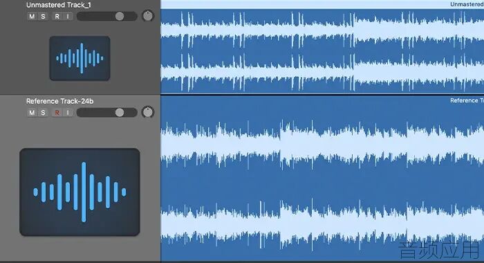

无论你是为自己的音乐做母带,还是为别人的音乐做母带,你都应该有参考音轨,以便清楚地了解你要达到的声音。. z; Y' F& _1 D' p8 ^$ C8 d+ U4 i
8 K# ^3 h( B% ]! [) F1 ^
参考音轨应该与你正在制作的音乐体裁相似,最好还能有与你要掌握的录音过程相同的歌曲作为参考音轨。
# s; X. J- D' H( b
# o' O/ o3 T9 t  v* a' {例如,如果参考音轨中的吉他部分被录制了五次,但在你的音轨中只有一次,那么实现类似的声音将是不可能的。
0 O8 b4 i7 E* F8 O9 o
6 t& k9 V) o  r/ K; ], P明智地选择你的参考轨道,你会为自己节省时间和不必要的挣扎。

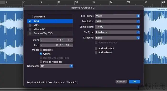

1 i6 r: I! {. X最后的反弹应该是准备出版的音轨的母版,这意味着音频文件应该包含尽可能高的信息量。
7 s4 F# q) Y  p! \" w3 E* H. t% N6 \( O$ a$ G( U$ `
因此,在导出母带时,你应该始终选择以下设置:16位作为比特率,44100赫兹作为采样率,并将文件导出为WAV或AIFF。
2 V# a/ w6 X, A4 y5 l* [
* U1 J0 d% n2 ?  ^6 P1 J! [欲了解更多信息,你可以查看我们最近的文章《什么是音频采样率,我应该用什么采样率录音》。: U& ~  z( y; m- o
% y$ [( D0 Y# g# f, f- T如果你在母带制作时使用较高的比特率,你就需要对你的音轨进行抖动处理,这将确保即使通过添加低级别的噪声来降低比特率,作品也不会失去数据的质量和数量。
