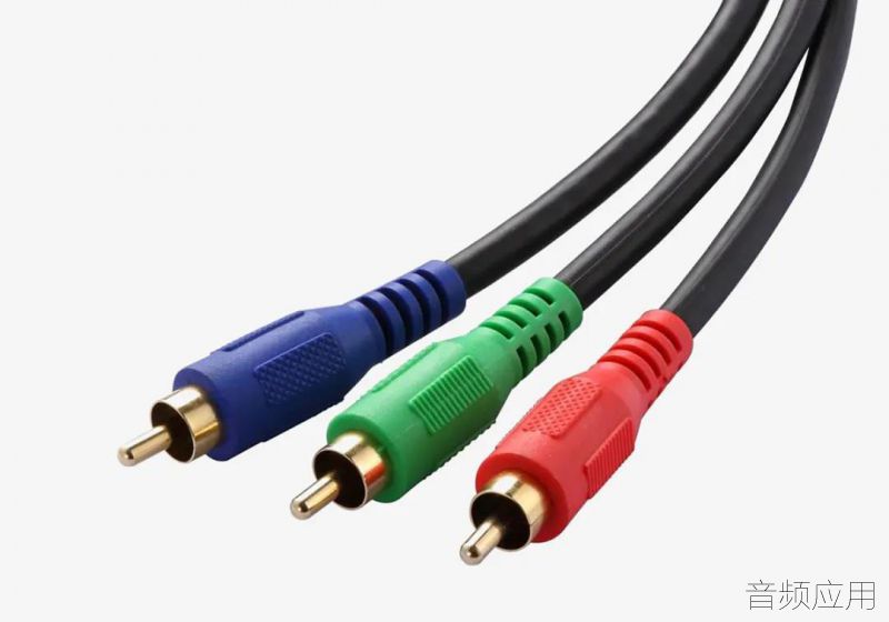

RCA线材及端子除了传送两声道音讯之外,也会用作连接多声道器材,例如传统的A/V前后级扩音机之间就会用到RCA Audio连接,而端子以往也会有常用的颜色标示方便大家辨认和接驳。例如中置是绿色、左后置是蓝牙、右后置是灰色、超低音是紫色等等。而画面的模拟讯号,例如 Composite Video、色差等等其实都是用到同样的端子,在接驳容易混淆,所以就有上述各种颜色标示。此外,甚至连传送数码讯号的同轴也是采用 RCA 插头,不过线材阻抗就稍有不同,就不可以乱用了。

色差端子用到的也是 RCA 插头和线材,不过就会以红、绿、蓝色标示。
