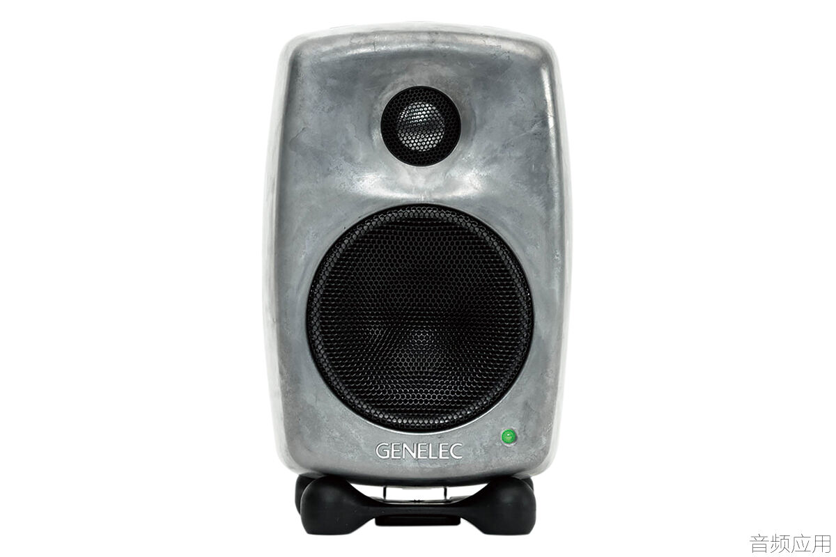

  GENELECGENELEC 8010ARW 评测:经典录音室监听音箱系列中最小的 RAW 烤漆型号GENELEC 是总部位于斯堪的纳维亚芬兰的监听扬声器品牌,自 1978 年成立以来一直致力于开发有源型监听扬声器,为其在录音室的广泛应用做出了巨大贡献。其清脆、前卫的声音已成为有源类型的代表。 近年来,该公司又推出了一款采用弧形设计的铝制箱体型号,我也曾在录音室中使用过。 这里评测的 8010ARW 是尺寸较小的桌面型 8010A 的新彩色版本。 在这种尺寸下,GENELEC 的音色是否依然栩栩如生,让我们拭目以待。
 Genelec 是一家总部位于北欧芬兰的监听音箱品牌。自1978年成立以来一直致力于开发有源监听扬声器,并为其在录音室的普及做出了巨大贡献。 20世纪90年代,该公司的1031A成为标准配置,在日本的任何录音室中都可以找到它,其清脆、前向的声音成为代表性的有源类型。近年来,他们推出了一款带有弧形设计的铝制外壳模型。
配备 3 英寸低音扬声器和 3/4 英寸高音扬声器,由 25 W D 类放大器驱动
 8010ARW 是公司系列中最紧凑的桌面型有源监听扬声器。它的尺寸为 121(宽)x 195(高)x 115(深)毫米,包括附带的底座和 Iso-Pod,单个重量为 1.5 千克,非常轻巧。3 英寸低音扬声器和 3/4 英寸高音扬声器与这一尺寸相得益彰,每个扬声器均由 25 W D 类放大器驱动。铝制箱体结构振动小,箱壁薄,尽管体积小,却能提供宽敞的音量和最大功率。 此外,该设备还提供未喷漆的 RAW 烤漆型号,可展现铝材的自然色彩。这不仅是一种良好的设计,也是一种环保设计。 频率响应为 67Hz-25kHz,声压级为 96dB,后面板上的拨码开关可提供三档低音衰减、200Hz 附近的衰减(放在桌面上容易模糊)以及 -10dB 灵敏度控制。 该设备还具有待机模式功能,在输入音频信号时默认打开电源,如果一段时间没有信号,则自动切换到省电状态。
后面板上有一个 DIP 开关,用于切换待机模式和调整频率响应以适应声学环境,还有一个电源按钮和红色框内的音频输入(XLR)。
 只提供 XLR 模拟输入;如果您想使用 RCA 模拟输入,可以选择 G One 型号,它除了输入端子外,其他规格几乎完全相同。 在桌面上放置时,附带的 Iso-Pod 支架(一种由特殊橡胶材料制成的绝缘支架)可进行 ±15° 角度调节,以实现理想的监听效果。 通过底部的麦克风支架螺纹,它还可以直接安装到麦克风支架上。 墙壁安装架和 VESA 安装架等其他多种选择为您提供了极大的安装灵活性。
光滑的内部箱体 铝质结构可实现较高的中高频分辨率
 现在让我们来使用它。 打开包装盒,首先映入眼帘的是它的设计! 它的设计是与芬兰著名工业设计师 Harri Koskinen 合作完成的。 与裸铝设计相结合,这款时尚的扬声器即使在最简约的房间里也不会破坏室内设计。 类似尺寸的扬声器都有点像高端电脑扬声器,所以如果一定要根据设计来选择扬声器的话,这款扬声器是你的不二之选。 至于声音,无论我播放什么音源,它都有一种自然感和高分辨率,让我感觉不到它的体积。 它让我想起了昔日的 GENELEC 音效,声音洪亮,中高频清脆,我能听到弦乐的清脆声响。 也许是因为箱体是铝制的,但我从未在这种尺寸的扬声器中听到过如此高的中高频分辨率。 使用树脂型号时,声音会给人一种模糊不清的强烈印象,但使用这款扬声器时,声音非常集中 。
 正如规格书中所说,63 Hz 以下的低音无法重现,但我有一种非常好的感觉,他们并没有刻意要把声音发出来。 也有其他与该设备尺寸相同的台式扬声器会夸大低音,但就像 20 世纪 80 年代一些重低音的轰鸣音箱一样,它们往往过于夸张,声音难以理解。 如果您想补充低频音效,可以通过连接 GENELEC 低音炮来实现:尽管没有低于 63 Hz 的低音,但除非音乐中的低音含量很强,否则您可以毫无问题地进行监听,而且即使在小音量下也能听出很好的效果,因此建议在无法产生大音量声音的居住环境中使用它 对于在不能发出大音量的房间里工作的创作者,也可以推荐使用这款产品。 低音可以穿透薄薄的墙壁,因此与一开始就能产生低音的扬声器相比,通过使用带有低音炮的套装来根据需要开启和关闭低音的功能更容易在日常生活中使用。
 8010ARW 专注于中高频,基本性能良好。 如果您通常使用大型监听扬声器,那么在智能手机或其他不播放低音的设备上回放时,就很难判断混音是否平衡。在这种情况下,这款重放低频以上带宽无过多或不足且具有高分辨率的设备可能有助于检查。此外,它还具有重量轻、安装灵活的特点,对于那些对构建环绕声环境犹豫不决的人来说,这款产品可以说大大降低了引入环绕声环境的门槛。
