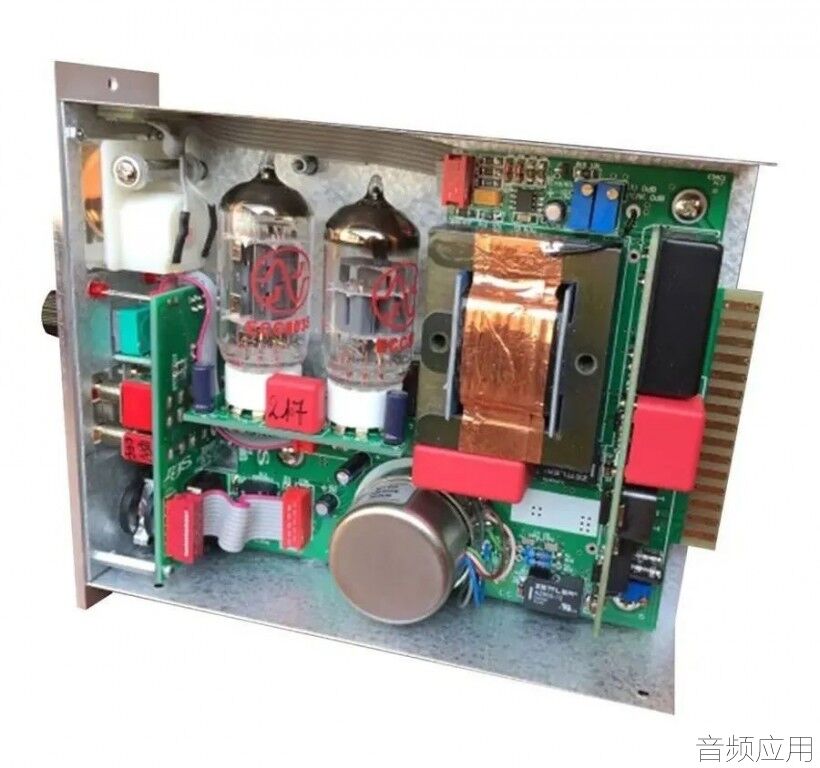

0 d2 z+ o8 C1 v7 Q. q2 rIGS 572 RED是一款标准的500系列,电子管话放模块,它没有被声称是直接复制哪一款经典的话放,但大家都觉得是对传奇的 Telefunken V72 电子管前置放大器的致敬。4 ~& ^, H+ A0 i6 {! h
$ v* y- Q; w# H! x& @
. j% J* ]+ v- r6 Y8 p7 f3 L0 F5 _! o
3 Y1 l; q9 n5 @9 d) w* \572 的输入和输出平衡线路都是由高品质的 Sowter 和 Edcor 变压器负责,内部的电路运用了JJ ECC803S 和 ECC81 双三极管,让你很难想象到这么小的躯壳下,容纳了如此强大的原料。并且话放这些控件几乎是您期望在任何“完全成型”的前置放大器上找到的。一个旋转开关可提供高达 60dB 的增益,还有用于 48V 幻象电源、20dB 衰减、极性反转和选择麦克风或 Hi-Z 输入的拨动开关。您还可以使用50Hz 的高通滤波器。
! C2 z; r" s! E( F7 w. b' B; B5 b5 M
) q( M+ a! V" q. V: M 7789_1655384220_thumb.jpg
9 y/ D7 _  k2 |+ m% @% E+ \9 n; S
- t" i4 }5 r+ ~计量方面,有一个完全模拟的背光 VU 指针式仪表和小型 LED 灯,以突出显示 48V 幻象电源的存在以及信号是否开始削波。  B  q/ m) l+ f! I
" U/ \3 v4 \, r4 I  T
有一次笔者在测试这个IGS 572 时,是用于录制贝斯吉他,但在最初(错误地)将话放增益调得太猛时,我们都被 Red Stripe 产生的美妙的电子管失真所吸引。这个是一个很意想不到的声音,最终在许多歌曲中使用了很多的这种可爱的、高度饱和的低音!6 s8 k# V4 p& O+ Q" i8 g! `
% }0 c7 o6 z6 ~/ ]( v1 [7 U- H7 v如果用于捕捉原声吉他和人声。我的第一反应是一个听起来相当干净的前置放大器,它有略微甜美的中频,非常有影响力,不是那种肥厚的低频声音。我还在轨道中将它用于军鼓和高嗵鼓,当我让它稍微饱和时,它可以巧妙地塑造鼓的中频部分。
; y1 Z3 C6 @  G' k: G. _' Q3 M* D% K( N, i# B# w0 R3 O
$ @$ [  w6 }' j& {5 e 7886_1655384207_thumb.jpg ) t5 E7 [$ \$ p2 R5 [# m
在规格上 572 的功耗为 6.5W,考虑到 500 系列的 ±16V 电源轨,这意味着它应该消耗大约 203mA 的电流。一些在线论坛对 VPR 联盟规范允许的内容存在一定程度的混淆。有时将其表示为每个模块 130mA,但这有点误导:+16V 电源轨实际上是 130mA,-16V 电源轨是另外 130mA。48V 幻象电源还有 5mA 电流。所有这些加起来总电流为 265mA,这意味着 572 完全符合 VPR 联盟的限制。因此,任何机箱都应该能够为这些模块供电,但值得指出的是它们确实会在工作期间变得非常热,我的 500 系列机架中有两个 572,我注意到机箱变得非常烫手,更像是一个电子管吉他放大器。因此,您需要确保机箱通风良好,特别是如果您计划在单个机箱中容纳多个 572模块的时候 。
