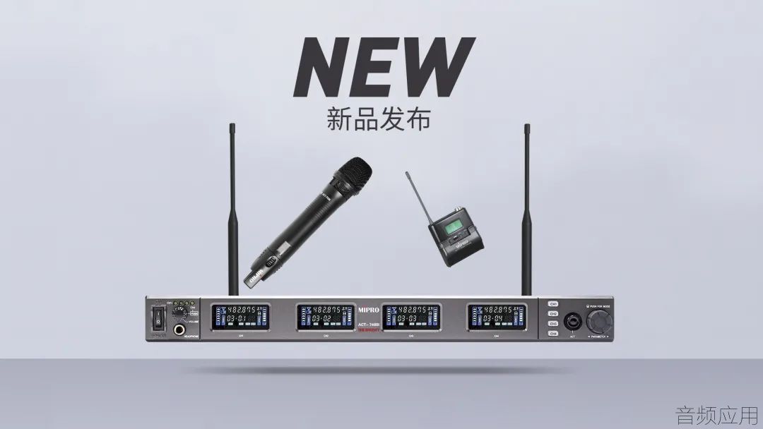

; n3 C) P( Q. X1 x, Z, pMIPRO新品发布五 | ACT-748III无线麦克风系统5 n. B' |, T4 P6 }: |( f
6 j+ C: E# G: t, M( ]: e0 JMIPRO推出ACT-748III无线麦克风系统,进一步扩充了ACT-7产品系列的阵容,为大型演出带来可靠的无线解决方案。
  l* {. Q% P2 l$ x7 _& @6 \* c; M' ~# i9 H
1 d/ {. ?. g& f( _0 F
2 j! Q4 D/ u9 g' n4 _ACT-748III全新的外观设计并且具备强大的功能,更智能的操控以及高质量的演出表现,适合高规格的演出活动场景。无论在演唱会、剧院演出还是大型节目录制等各类型大型活动中,都能够提供出色的音频。
  M8 L2 m& ^1 k6 S- ^2 C; `& ?1 c( `5 C% a" O, ~
5 T' \* M! b7 x4 E% v: z- o# M5 D6 k1 E4 y% a' e
ACT-7系列产品应用# Q8 N: y& ^1 t' v
4 A) Z0 U- p% z4 @5 I1 Y
产品特点+ h, R( e5 m, m) j+ b7 ]% r
+ \" O& P5 X% t- p4 ?6 j
采用坚固耐用的1U金属机箱,控制面板装配全新设计彩色VFD、监听耳机插座、飞梭及频道切换按键,工作时会自动改变亮度,以识别各通道工作状态。后背板标配Dante数位音讯网路介面,操作方式及显示模式与各系列相同。& H5 R2 I) r5 I* A! w! U) e$ N
+ ?$ G) y/ M* T3 }) Q采用MIPRO稳定的72 MHz宽频高动态接收电路。
. M$ @" F4 K. e8 p  ]! a$ R0 n! \1 x5 ]4 p, o6 `% ]
先进的纯自动选讯接收,长距离接收不断讯的专业品质。% `% X, h- {2 V6 A, B3 H8 c
* M3 o# ^0 W  r$ P$ m" J# u" Z音码杂音锁定双重静音控制及杂音指示灯,调整‘SQ’增加或降低接收灵敏度,提升接收距离或避免杂讯干扰。
1 x' ^+ [: g3 O9 D3 s+ x6 f# d/ j
MIPRO的Auto Scan及ACT功能快速精确的锁定发射器工作频道。
, n! s4 i3 U7 D: C
: s8 c" V) T7 c预设7个群组,共储存224个频道,最后一个群组,提供使用者从可切换2,881个频率中,任意选择多达16个偏好的频道加以储存。+ C8 C! ~0 o  R
3 N% Z8 w' T. j$ q+ ]; x7 z  y. f
各频道音频讯号单独输出,预设输出音量等于麦克风音头灵敏度,可切换三段音量输出,确保麦克风的灵敏2 Z! ]/ u9 t- E- e5 K6 r
9 |( b7 f' r! M* y度及动态范围,绝不产生饱和失真。# A3 W5 x  f! E& y. M" F
$ P) W* G  f( G! z
天线座提供强波器偏压,可连接MIPRO天线系统提升接收距离及讯号品质。
. o( }+ l! W2 D0 a3 W8 G$ P( K6 A, d3 P2 Q
标配Dante网路介面,输出数位音讯。以MIPRO RCS2.Net数位电脑软体,连接MIPRO DVU驱动转换器,远端遥控64组系统的各项操作,并可结合新增的FSA软体,连接MIPRO DVU驱动转换器,让使用者自行% g/ T9 E$ t/ U$ \4 G4 N6 p
$ M" T% ?- X3 Z8 ?* u# `计算设定的互不干扰频道上传。3 H3 U% a# F, ~& {3 l6 d; g9 H
; [/ M- j) _4 d* F' D( e9 I
产品规格
4 x" O* z* x" h* d- i$ z7 `5 ~. H2 e; M
接收频道:四频道# g! A/ ]7 \8 j5 j8 t/ @
. C" R; U+ L+ F& v1 |
机箱规格:EIA标准1U金属机箱
; L; x6 j8 {6 _4 l. Y) Z0 y  b9 W# J" u9 D1 f% b. _# n; P8 z: R  e  t
面板显示:彩色VFD显示器,可同时显示频段代号、频道设定、RF/AF信号强度、自动选讯、噪声干扰及电池容量,可设定群组、频道、频率、使用者名称、静音位准、PC遥控地址及面板锁定。
7 B7 }( _: k# i+ ]/ P- J
% G& V- z3 ~* ]载波频段:UHF 482~698MHz(US),UHF 480~874MHz(EU)  p- ~: ^: ]# D6 e  M
* \3 A* S* U3 ]$ b* N0 m. [
频带宽度:72MHz
% x- ?; Y0 y3 w) x" }2 S: {3 h, E, K% H5 {, z/ W( n
预设频率数:预设7个群组,共储存224个频道,最后一个群组,提供使用者从可切换2,881个频率中,任意选择多达16个偏好的频道加以储存。- m* s( E" t; ]# x
2 t- c. d4 p0 M接收方式:双调谐器纯自动选讯接收
# g8 @& A( J5 ~3 n, P9 i/ q
  a. B1 z" S% ^- ^: p' Z! ^  a0 I振荡模式:PLL电路,频率稳定度≦±0.005% (-10~+60℃)
; L6 n, `+ X  w& @) b) l' R7 B
( }3 _9 v$ J% _9 A/ t& a7 A实用灵敏度:输入6dBμV时,S/N>80dB4 E) Z, @/ Y* I3 l
* S5 M5 Q; _% y; U: Y. X
综合S/N比:>108dB (A)$ x7 w+ D9 e; ^4 J+ c
7 N& f: g( M4 o; z) E6 ~* @' ~' L综合T.H.D.:<0.5% @ 1kHz* d& G4 F1 |# n% c7 n2 [
' f* S) @3 X- b, d( T; G
综合频率响应:50Hz~18kHz,具低频衰减滤频电路& v+ t  f- y" A& H
5 s% N% |6 u" H8 h- c: |  d& ^' @
静音控制模式:『音码及杂讯锁定』双重静音控制,使用面板飞梭调整静音准位
0 `3 i" i5 ?  {9 p5 W! I% t! b% C, c
音量输出:预设等于音头灵敏度,使用者不必调整音量输出7 v+ J" p, J4 N: U
4 y3 h, Q( s% z* G- J+ R
最大输出电压:三段式切换:平衡式+16dBV / 0dBV / -6dBV,非平衡式+10dBV / 0dBV / -6dBV5 U. s* o1 `6 B& I: t
/ B" h# r9 e% R, E6 c# M输出插座:XLR平衡式插座 | Dante输出
- X1 e) L7 y4 g4 m; I
3 m, V0 Q$ E. i& \) V6 X. d输出切换:可切换单独频道或混合输出, Y& N( w1 x9 p5 d. A5 D" X9 _
* r, _. a- C5 A0 _; M% ~
操作方式:可手动调整及连接计算机遥控4 c% `7 c# t  Q$ H3 B
5 p4 d7 [; i/ K3 c4 x/ j- q4 R. y$ m
电源供应:内建100~240V AC交换式供应器
' |, P0 l) h) z9 R1 l7 i
' Z/ g" j9 c- A$ \. ~4 S9 y% U6 C尺寸(mm):482(宽) × 44(高) × 265(深)
0 A4 H; m& w7 r& _1 h
% n' d5 u) U, R3 I重量(kg):约3.4
1 j" X1 L( U4 {0 a$ [, @; S: O9 j7 {" _& q4 R
搭配发射器:ACT-70H手握式及ACT-70T佩戴式发射器$ N: z0 N* M3 w6 q
' Z7 Y" x( a# t& k+ n备注:1. 各项规格若有误差,以实际产品为依据。2. 载波频率范围、最大偏移度等以各国电波法规为依据。' b% J: ?, T6 G; S" p" O/ e
