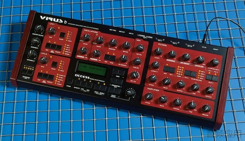

虚拟模拟合成器这个名词第一次进入大众的视野中,是于1994年Nord发布第一代Lead,是这么一款合成器,让虚拟合成器这个名词变成一个实质性的物件。经过这么多年的更新换代,Nord Lead这一条产品线一直延续到现在,并且在各种音乐现场中出镜率也不算低。除了Nord Lead之外,另外一个为人熟知的虚拟模拟合成器代表莫过于Access公司开发的Virus,俗称病毒合成器了。
坚定的模拟狂热者或者会觉得虚拟模拟本质上还是数字的,音色上会廉价,但不管是Nord Lead还是Access Virus,都跟 “廉价”这个词扯不上关系,两者的售价基本都是5位数起步…虚拟模拟合成器虽然在物料成本上比模拟合成器要低一些,但其实要做好一台虚拟模拟合成器,算法也是非常重要的,脑力成本也是一种成本。
