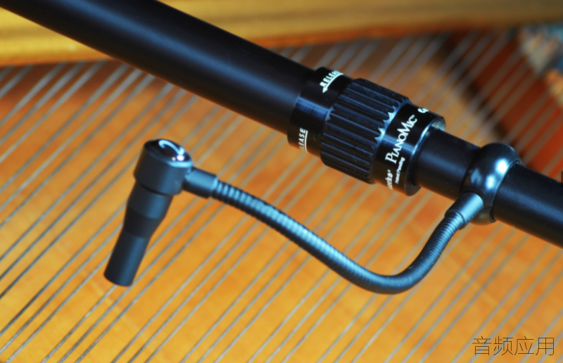

箱子内部在有着雕刻花纹的泡沫里放着PM40钢琴麦克风伸缩支架;在鹅颈管上装有一对全指向麦克风,这就是PM40精准钢琴麦克风。这种设计十分简洁优雅,并且非常易于安装和使用。它可轻松的调节伸缩支架长度,以使两端的L形吊架设置在钢琴外框上方,然后通过鹅颈管来根据具体需求对麦克风进行位置调整。吊架两端有柔软的防护涂层,用来保护钢琴表面不会受损,同时还有额外的泡沫垫片,可用于防止吊架在钢琴框架之间振动。最后,只需将麦克风信号线与钢琴固定好,然后用一对标准的卡农线插入到接口盒上。安装一套PM40最多需要花费几分钟时间,并且钢琴盖子可以完全合上,而无需摆弄麦克风支架。在舞台上,这样可以确保钢琴看起来整洁而无麦克风架的视觉;您可以使用随附的皮革袋和连接带将接口盒安装在钢琴支腿上,或者将接口盒使用螺钉固定在钢琴身上,或使用随附的一对L型支架,设置在麦克风支架适配器板上。

刚开始使用PM40时,位置调节并不是很容易!主要是因为它使用了全指向拾音模式。如果将全指向放在相同的位置进行录制,声音音质上会绝对会令人失望。为了避免这种情况发生,Earthworks提供了一张声谱图,说明书中还提供了一些使用位置建议。根据该建议,我进行了初步测试,让拾音头大约位于整个钢琴琴架的中央,在音锤前方约三英寸,在琴弦上方约三英寸,这样设置十分适合用于流行和摇滚乐录制。它声音明亮,清晰,细腻,低音强劲,高频具有空气感,声音实在是太棒了。
但是,合上盖子后声音产生了巨大的变化,声音的封闭感多了很多,我的解决方法是只要稍微增加一点EQ就可以很好地平衡声音;盖上盖子的好处是它与外界声音的隔离度十分棒。外界的噪音会被盖子阻挡,不会被全指向麦克风拾取到。将鹅颈管移到更远的位置或旋转鹅颈管以使麦克风更远离音锤,从而降低了声量和机械噪音,这很适合某些特定应用场景。当然也可以将麦克风移到低音或高音弦,这样会有明显的音调变化,而且调整非常快捷方便。考虑到麦克风和琴弦非常接近,即使在弹奏最轻柔的音乐和曲目情况下,它的背景噪声也不会影响到你的录制。
PM40非常易于安装,并且麦克风的摆放位置具有很大的灵活性。PM40拥有超棒的鹅颈管设计,随着时间的流逝或大量使用,不会有任何下垂的问题,并且在测试期间,它们几乎没有任何位置移动。另外,根据对音色的不同需要,通过调整微型鹅颈,可以使拾音头在约 4 英寸的范围内左右移动或者上下移动。 PM 40的这种对拾音头位置可轻松进行调节的特点,决定了录制钢琴的音色有着丰富的选择空间。
