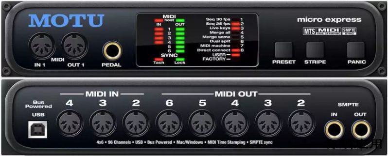

MOTU micro express
micro express提供了4个MIDI输入,6个MIDI输出,总共96个MIDI通道,兼容Mac和Windows软件。它有8个出厂预设和8个自定义预设,共16个灵活的可读取预设,允许使用者在不同配置之间快速切换。内置的ClockWorks™控制台软件提供了便捷的MIDI路由、混合和停止发送功能。由USB总线供电,紧凑便携,接口数量足够,你很难找到类似的产品。
MOTU midi express XT
