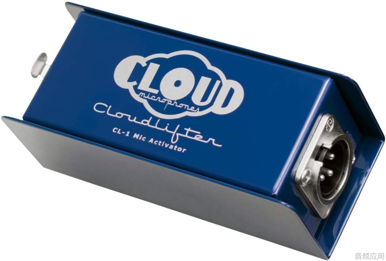

( O4 T+ }! \% B6 k Cloudlifter-CL-1-Mic-Activator-Preamp-1-1024x693.jpg , N# A: s; I# f0 O5 l: q
' y1 z( t1 u) F# k6 `' gCloudlifter CL-1 Mic Activator  - 这是一款非常干净的话筒前置放大器,适用于单个话筒,具有超干净的性能和不错的增益。这款前置放大器非常适合增强人声和原声乐器等安静音源的信号,同时保持自然音质,不带任何杂音。它还能为无源麦克风提供高达 +25dB 的功率,而无需将幻象电源传递到麦克风本身,这是它的一大优势,因为你无需使用 XLR 转 TRS 组合来防止幻象电源在前置放大器和音频接口之间发生反射。这款麦克风与电子管或带状麦克风兼容,无需任何幻象电源传输。

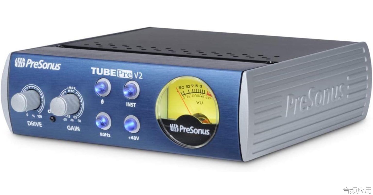

5 V* K6 w* M. S$ y! o6 X8 n4 w. H Presonus-TubePre-v2-Tube-Preamplifier-1024x538.jpg
3 w: w3 ~& @8 N! I$ ~; ?% ?. i3 F, D$ o1 i! R% Q. q. b
Presonus BlueTube DP V2 话筒前置放大器 - 这是一款真正的多功能前置放大器,因为它采用了 12AX7 真空管和固态增益级双通道设计。这款前置放大器还配备了组合式麦克风和乐器输入,带有 Class a XMAX 麦克风前置放大器和 48V 幻象电源,还提供了电子管驱动饱和度控制,可调节温暖度和色调。它还非常小巧,可安装在机架底座上。3 j+ g; ]. |" B$ g
