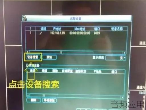

5、点击设备搜索,如果搜到设备就说明连接正常,如果没有搜到请检测录像机是否和摄像头同一网段?网线有没有连接好?
6、选中搜到的摄像头ip点击下边的添加。
