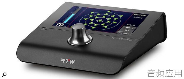

RTW发布了TouchControl 5,这是一款基于 AoIP 的监听控制器,旨在与 Dante 网络无缝集成,并配备板载计量功能。利用 RTW 在生产监听控制器和音频计量解决方案方面的专业知识,TouchControl 5 旨在为控制和计量提供一种紧凑的一体化方法。
硬件
TouchControl 5 设计紧凑,顶部面板只有一个旋转控制/按钮和一个 5 英寸触摸屏。用户可以通过基于浏览器的应用程序自定义屏幕布局,并且该设备能够控制 Dante 网络中的 32 个通道,使其可用于从单声道到高通道数的各种播放格式身临其境的格式。该设备支持高达 24 位音频,并且能够以高达 96kHz 的采样率运行。
该设备的后面板同样紧凑;etherCON 插座提供与用户 Dante 网络的连接,单个 XLR 插座提供麦克风输入,并提供 48V 幻象电源。四分之一英寸插孔提供耳机输出,扬声器模拟线路电平输出位于 3.5 毫米迷你插孔连接器上。耳机和扬声器输出都可以选择监听用户定义的缩混。
除了外部麦克风输入外,TouchControl 5 还具有内置麦克风,可用作设置监控级别的校准工具,也可分配给对讲任务。该装置通过 etherCON 连接器由 PoE(以太网供电)供电。
