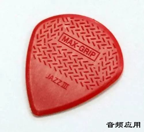

另外,不得不提的是,很多有经验的乐手都会推荐你使用JazzIII系列的拨片。不要被它的名字所误导,其实Jazz系列的拨片在摇滚乐手中的使用也非常广泛。它的形状比标准水滴状的拨片要小一圈, 但这正是一些独奏者所需要的手感,因为它使得手指和弦的距离更近,这给演奏带来更直接感受,演奏时的准确度也更高;同时Jazz III的尖锐的尖角使得音色的清晰度更高,而且它偏厚的厚度带的也不会让低频显得单薄。不难想象它成为了世界上最受电吉他手欢迎的型号。Joe Bonamassa甚至认为它是最安全可靠的开快递包装的工具!你可以在进行一段时间的学习后尝试一下是否适合你。
