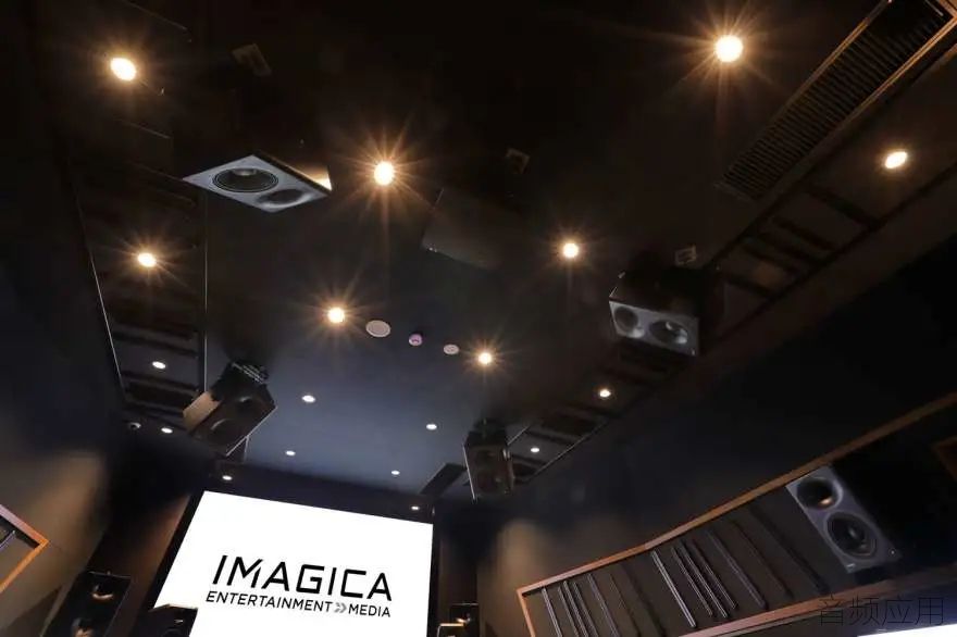

新的Shiodome Sound Studio(汐留工作室)有五个房间,使其成为日本最大的配音设施之一,并提供从5.1环绕声到7.1.4 Dolby Atmos HE的工作室。其中最大的房间是Studio 102,它有一个41平方米的录音室和一个27平方米的控制室,分别可以容纳25 人和10人。其他三个ADR 5.1录音室在17-19平方米之间,控制室在25-30平方米之间,每个空间可容纳约8人。同时,Studio 101为Dolby Atmos HE混音室,其总面积为35平方米,可容纳12人。所有ADR录音室都是混合型空间,可以兼作混音室,其设计旨在可以容纳多位艺人进行日式配音以及西式配音。

7.1.4设置由11只Genelec S360A监听音箱
和一对7380A低音音箱组成
Studio 101是Imagica集团的第一个Dolby Atmos HE母带工作室。7.1.4设置由11只Genelec S360A监听音箱和一对7380A低音音箱组成。“我们在购买前比较了相同价格范围内的其他有源音箱,S360的效果最好,”Maruhashi继续说道:“其他试听的工作人员也同样印象深刻,他们说:'声音直接从音箱跳到任何收听位置。'我们测试了一段音乐和立体声混音,结果是与其他品牌相比具有压倒性的优势,在整个低频到中频再到高频段的分辨率和平衡感十分完美。所有参加测试活动的员工都一致认为,我们不仅要购买The Ones系列,还想购买S360。”

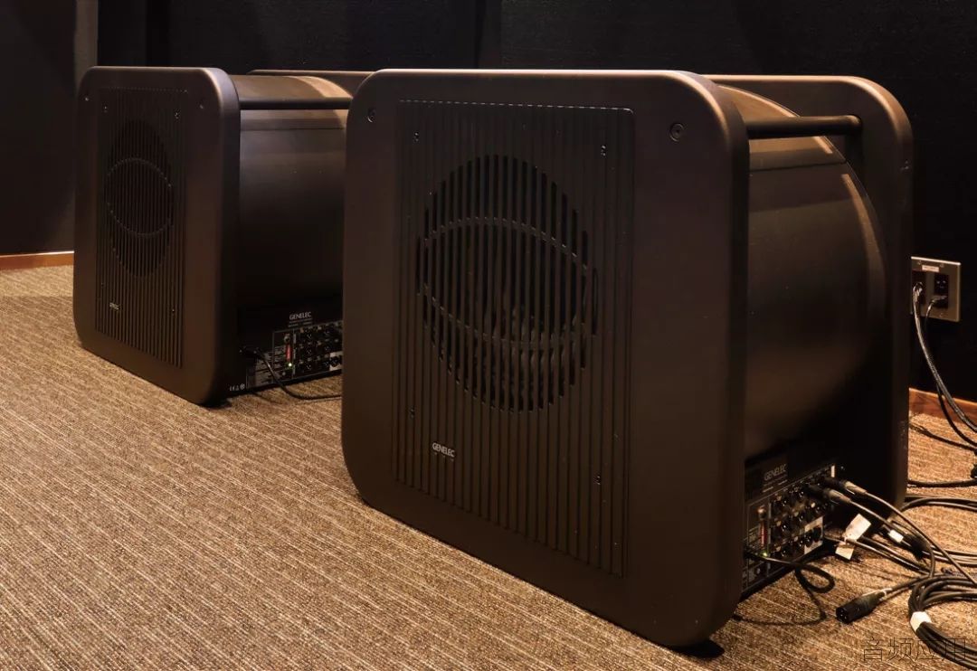

Studio 101录音室内的一对Genelec 7380A超低
