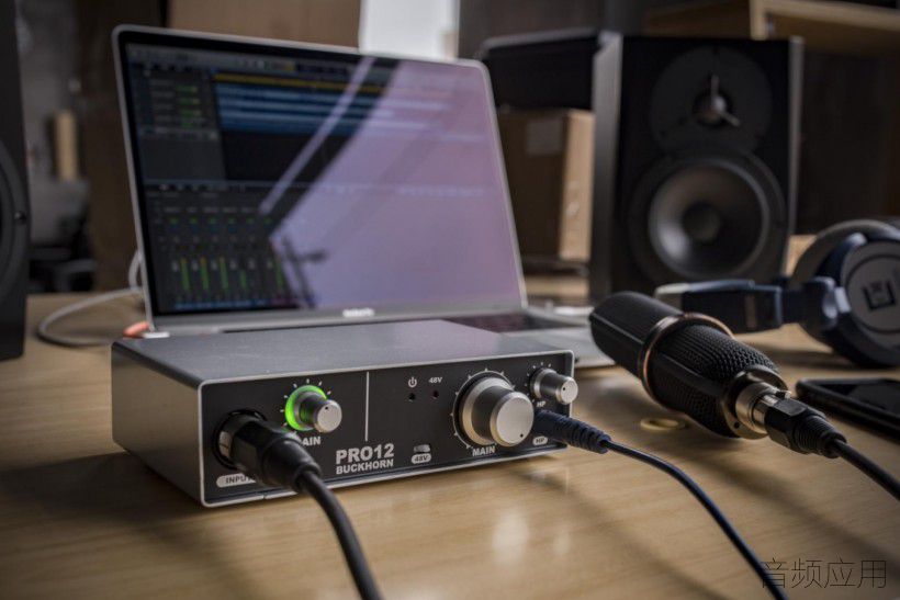

8 q; ~4 {, d# m前段时间在得知国内有一个牛人团队在做一个Buckhorn声卡品牌,据新闻说硬件驱动都是他们自己开发的,所以非常有兴趣感受一下,直接联系网站的邮箱说明希望能够借一台PRO12试用一下,一款1进2出的入门级专业声卡,在淘宝上的价格是999元,没想到他们一口就答应借一台样品给我。大概一周后我就收到这款产品,先打开包装看看。
0 m% q+ T; a0 s  Q3 C! m4 |3 z! W& q" K( x9 J
包装比较简单,一台声卡,一条USB线,一个6.35转3.5,一张说明书和合格证。
' x  `4 _& o6 k' L, I0 x9 p! C
4 p$ l. [4 _0 E* |' }9 R 5133_1554451000_thumb.jpg ) w1 U4 X+ V2 i; j6 {* J$ J5 P( i# V
8 X. [2 x* @" M, S$ e  R+ J
前面板一个XLR+TRS的组合输入口,一个6.35耳机输出口,话放音量旋钮,主输出音量旋钮,耳机音量旋钮,48V指示灯和开关,一个PAD开关,电源指示灯和一个环型的话放音量指示灯。
. v0 h% F; z: {$ o 8744_1554451014_thumb.jpg
5 G/ `' H  Y; R5 @9 |: B1 L/ b3 I$ ~7 R4 p) x7 O
后面板非常干净,一组左右声道6.35平衡主输出,一个USB2.0接口,一个MICRO USB外置电源输入接口,一个3.5接手机的接口。
6 s& y# v% h" X0 M3 I$ U# d$ ]& h# U) X$ R( g# l* D! O
6155_1554451035_thumb.jpg % D9 r5 i7 s+ |1 y5 ?
  e$ V/ f7 ^1 m: [声卡外观还算不错,金属外壳,前后面板是注塑的,铝合金旋钮,印刷质量也不错,专业感比较强,尺寸不是太大,正好一个手掌大小,从目前市场上的产品来看,属于做工比较不错的。从出品的第一款产品的外观来看,Buckhorn团队做事情还是比较认真的,同时也看得出他们这个团队做电子产品应该是比较有经验的。

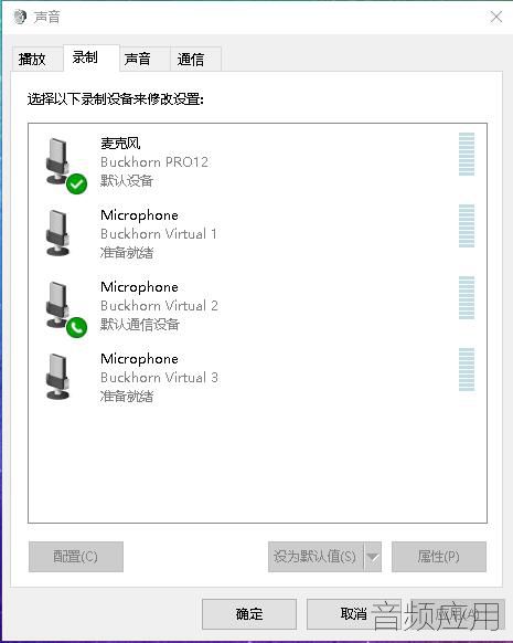

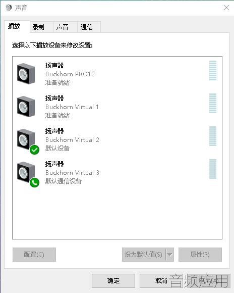

/ R0 l& v/ c. \. v$ R8 x声卡插上电脑,微软直接就把声卡驱动起来了,看来PRO12是兼容USB2.0协议的,不过专业声卡还是需要专业的驱动。从官网www.buckhorn.com.cn下载最新的驱动 V2.0.99.69版,驱动支持WIN7/8/10 32位和64位操作系统。驱动安装很简单,一路下一步就好了,也不需要重启。等驱动安装完后,在设备管理器里面除了PRO 12外还多出了几组虚拟声卡,在系统声音控制面板里面也展示出PRO 12和几组虚拟声卡。声卡支持16bit/24bit精度,采样频率从44.1K到192KHz也都支持。1 \% j  G6 b4 }3 i9 @9 F; u

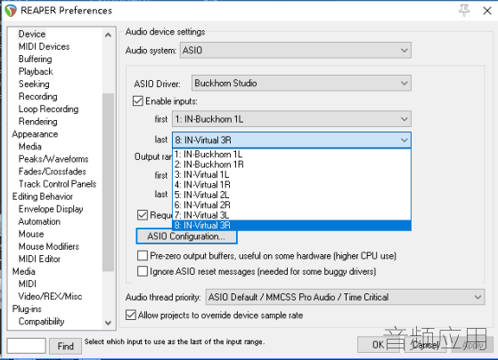

" v; c" E/ F  W& G& j, u& v在Reaper里Buckhorn的输入输出均为8个通道,其中两个硬件通道,6个虚拟通道。
3 a7 j- r5 @6 a
* [% m" i( t: d8 }7 k$ O# N1 l, C0 \7 ]6 `$ ^$ U( C% L/ I7 P5 M% G7 x
ASIO控制面板非常简洁,只有选择Buffer的选项是需要用到的,声卡的ASIO缓冲从32个采样开始,一直可以选择到2048个采样。 . u; }/ E6 g+ ]5 b

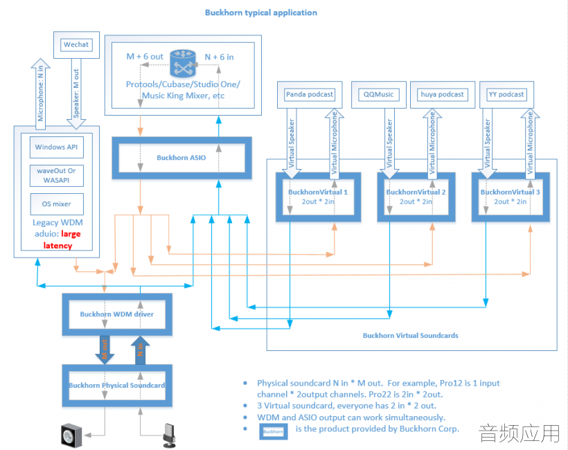

7 u) z7 b& x2 b+ A. }经过实验,搞明了Buckhorn的虚拟声卡。其实就是一个信号路由功能,从Win10系统播放的声音直接路由进ASIO的输入,ASIO的输出再直接路由到Win10系统的输入。这个功能对我来讲最有用的就是录视频里的一些采样素材了,不必再通过视频软件去抓轨了,直接把视频播放器通过虚拟通道播放声音,然后在DAW里面通过ASIO直接就把声音录下来了。做直播的朋友有三个立体声通道估计也是挺方便的。
' t/ W# I+ J6 X# ~3 L) Y" s4 q, D. j# z
! \' ^1 \' U7 d: O0 z, N( x; R+ w3 }
9390_1554451155_thumb.png 9 M, I+ l* c+ ?
官网拿到的信号路由图
