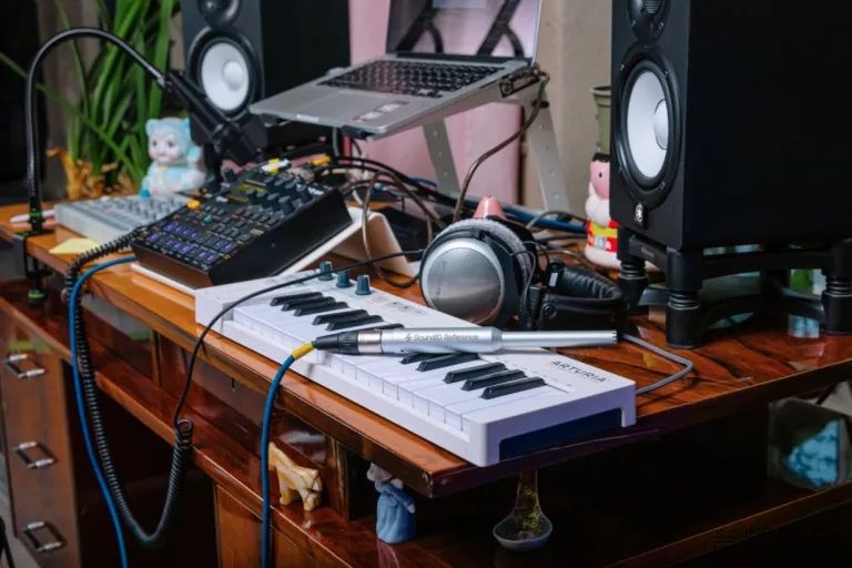

) \: \/ \/ x: b7 l# c       在日常工作中,我经常被问到:对于既定的音频工作室或听音室,有没有必要进行专业的房间校准这类问题。我的回答是:如果能借助Sonarworks的SoundID Reference这类专业的校准工具,那么你在工作室中的监听或是单纯的音乐欣赏将大大改善。之前我们讨论过监听设备的选择问题,而这次我们将着重讨论房间校准对于改善监听的重要性。4 g  c  @2 L+ z+ q) A; ^3 y
       打造房间内监听系统有如购买一辆新车,品质精良且价格适合,更重要一点是符合自己的品味。从监听设备角度来讲,其实大多数的音箱都能够做到准确且合理的声音还原。房间内的音箱是与空间相互作用的,这主要是基于声音的反射、吸收等特性,进而产生一个结合性的全新声场,因此在这个新的听音环境中哪怕很小的良性调整都能改善听觉体验。3 [9 }$ d; N8 F& Y& j. E
