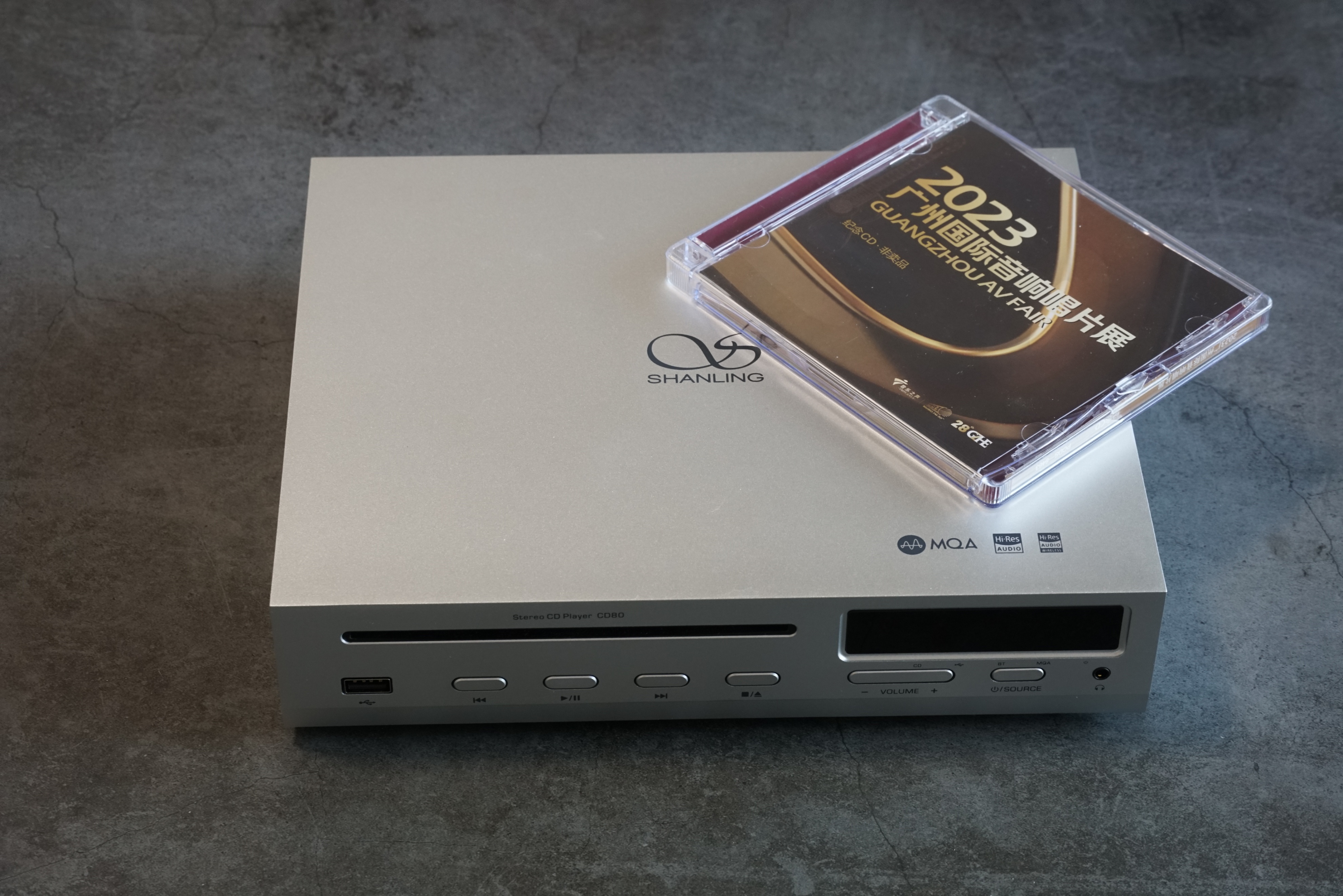

山灵2023下半年发布了两款台式CD机,分别是2998元的CA80和1998元的CD80。官方设定为亲民价的“水桶机”。

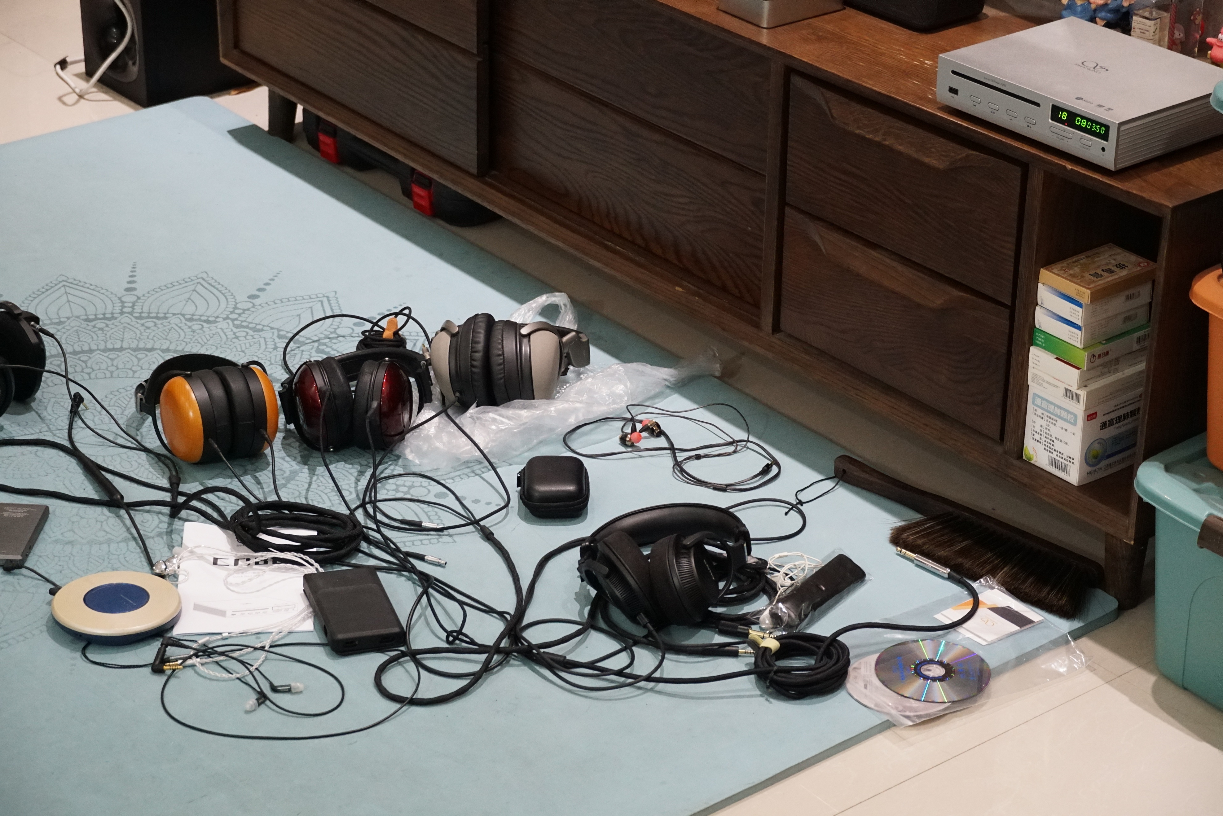

我充分体验了下山灵目前貌似最入门的CD80(个头也不大,半尺寸),话说这是我人生中第一次长时间正儿八经的听台式CD机,而上一次,还是2006到2016十年间对索尼各种CD随身听的反复折腾。
这台CD80,我除了简单聆听之外,更长的一段时间都用来做对比或折腾碟片了。白天黑夜的这么折腾,痛并快乐着。
先说个简单的结论:即单论“声音”,它几乎可以说是我手里至今最好的“前端”。抛却极限指标,仅从我的感知角度出发,它这个音质真是好的要死。当然肯定还有更好的(遵循同类产品一分价钱一分货的规律)。不过,在我知道那些更好的之前,CD80确实是我手里能最快让我感到聆听趣味的那个。
另外,虽然都是用“技术成就艺术”,但CD机会比绝大多数随身数字音乐播放器都更能“撑开”音乐的骨架,展现更深层次的录音魅力。对于听惯了后者的我来说,这次体验是有不少颠覆性的触动。

后又考虑到EJ785的LO口口碑一直不错,于是想着以“不公平”的方式再对比下,遂又翻出飞傲上古机型E12A便携耳放给EJ785接上。
结论是,此时山灵CD80的3.5耳机口算是遇到了真对手。老索尼+老飞傲这个组合,最主要的胜出是高频“支棱起来”了,比CD80更有高音存在感,细节延伸更充分,当然这主要是归功于增加的这个独立耳放。有意思的是,用同一张碟,来回切换,久了仍能察觉无外置独立耳放加持的山灵CD80在声音宽松度,自然度和声场方面更好一点,只不过它在此时受制于推力(推力也够,只是对比纯耳放没法子)无法让耳机(特指较难推的ER4SR)表现的更HIGH,更恣意。
于是我把这老耳放又接到CD80(用到后者的RCA口)。
真是服气,接入耳放的CD80,此时连TH900MK2都起飞了,而且音色很好,对比早年用便携数字播放器+这款耳放的组合驱动,TH900MK2在山灵这种模式下的声音更润,毒性也更好。不会有数字播放系统那种隐隐的,难以形容的干涩和不自然。

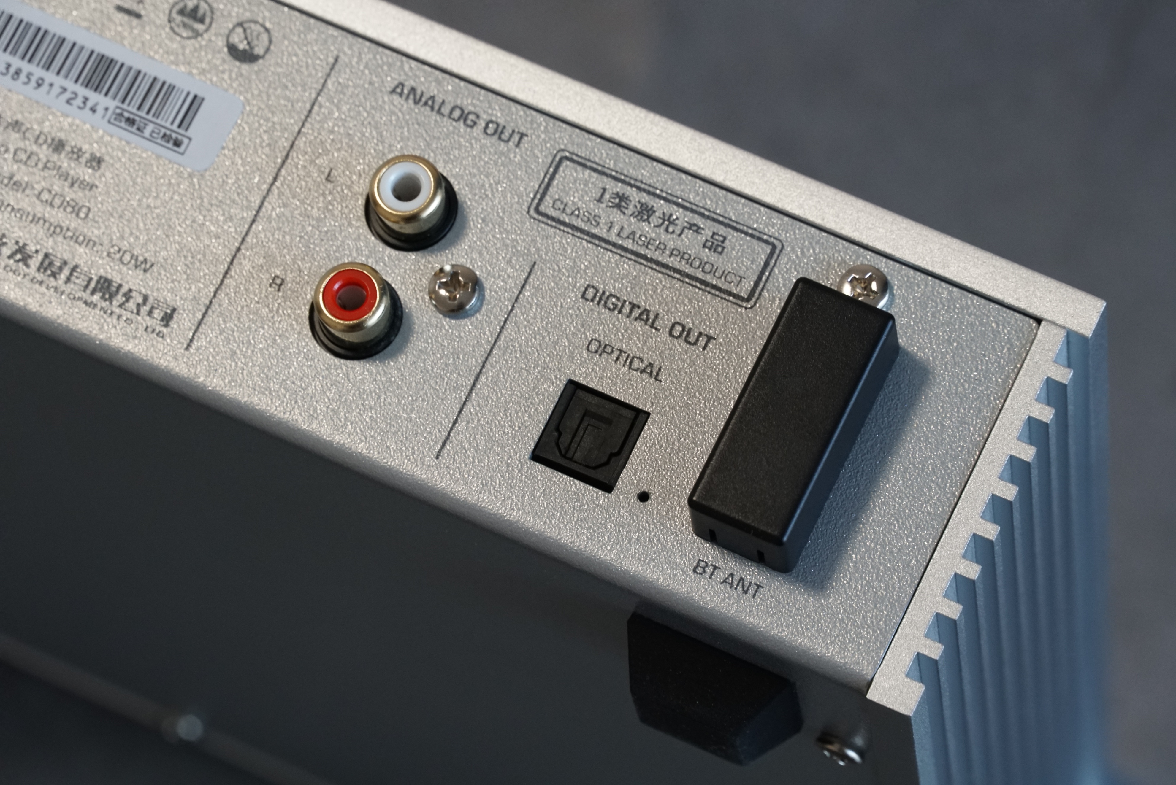

5、RCA输出,完美适配有源音箱/功放/耳放
CD80/CA80具备一对RCA输出接口,支持Line Out及前级(Pre-Out)输出,支持音量控制,借由此端口可以接驳有源音箱/功放/耳放等设备,实现更为广泛的设备联动。
6、支持光纤输出,实现纯转盘功能
CD80/CA80后面板具有光纤输出端口,最高支持192kHz/32bit,可以联动您的其它解码设备,实现纯转盘功能。
