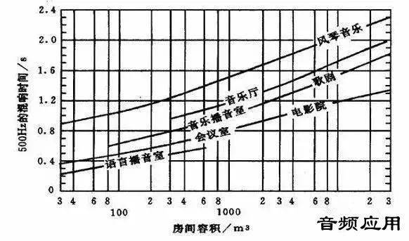

  混响时间是设计中最能控制的量化指标。其重要性在于,如果设计得当,音响系统的表现非常出色,给人的感觉就是声音饱满圆润,不拖沓,不干扰。可以说,如果前面声场设计的要求都能较好地得到满足,混响时间又能控制得好的话,就能使音响效果增色不少。计算之前首先必须选择一个合理的混响时间目标值,对于该值的选取一般都根据厅堂的体积和用途。
  在具体的取值上,多数设计从员偏向于将推荐的声场混响时间再取得偏小些,理由是:声场混响时间长了后无法调控,因此有人建议,让厅堂自然声越干越好,希望在调试和使用中,在系统中加入人工混响来达到混响的要求。
  同时,近年来室内装饰材料的日益更新,吸音系数较高的材料被广泛应用,使得大量厅堂的混响时间普遍偏小,由此可以看出,这种设计原则的出发点和受客观条件的影响都是不必怀疑的,但是要知道,声场院中的混响声指的是声源产生的自然混响声,它是靠衬托直达声来显示其特殊性的,是声场中的重要特性。
  而在系统使用时加入人工混响,等于把信号中的直达声也一道另入了混响,这时再由音箱播放出来的声音里,已经没有了录音师希望你听到期的直达声,尽管录制节目时通常都会加入不同程度的混响,等于破坏了节目源(声源),所以这种方法不仅打乱直达声和混响声之间良好的衬托关系,而且违背了声场混响是为了使房间拥有恰当的“堂音”的目的。这点笔者认为可以提出来,供工程设计员们讨论。
  简要的混响时间计算公式
  一般的工程可以在家500Hz或者说kHz处进行细致的计算,各种材料的吸声系数应该严格按照产品参数或建筑材料手册中提供的数据,否则计算结果有可能出入较大。混响时间的要求并不是一个具体的绝对值,只要不是悬殊太大就可以了,计算中还应该考虑观众多少对混响时间的影响。
  各用途厅堂的最佳混响时间参考

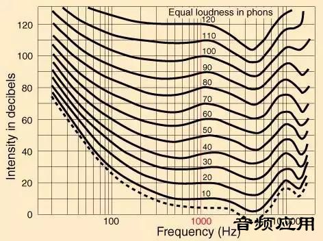

  在进行声压级计算前,必须选择一个相应合适的环境其准声压级,而基准声压级的选择就必须了解正常人耳的等响曲线,即弗莱切——芒森曲线。
  该曲线反映了人耳对不同频率、不同声压的听感响度反应,曲线上的数字表示相应频率和声压下的响度值。人耳对相同声压不同频率的声音的反应是不一样的,同样声压级的低频声音在人耳里产生的响度感觉要低于同声压级的高频声音;要想各频段的声音在人耳里产生的响度基本一致,不出现某些频段听感的不足,就必须使声压达到足够的声压级,这就是声压计算时基准声压选取的依据。
  用以语言扩声的工程,由于语言信号主要集中在中频段,这里的等响应曲线度相关较小所以基准声压级可以取70~80dB;
  用于一般音乐重放的音响工程,这个基准声压可以取85~90dB作为计算的依据;
  同时为系统的扩声留下12~18dB的峰值的余量及1~3dB的环境噪音余量。
