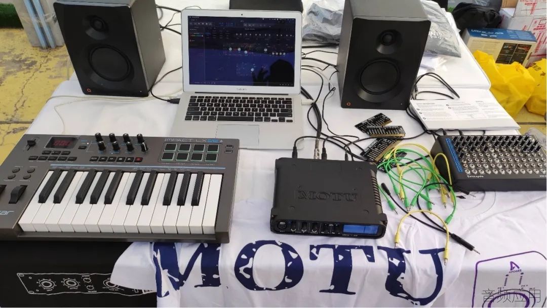

# m0 u; P% D3 q4 p. ?7 y 640.webp (14).jpg   t$ K$ {9 f- H0 E# l5 v

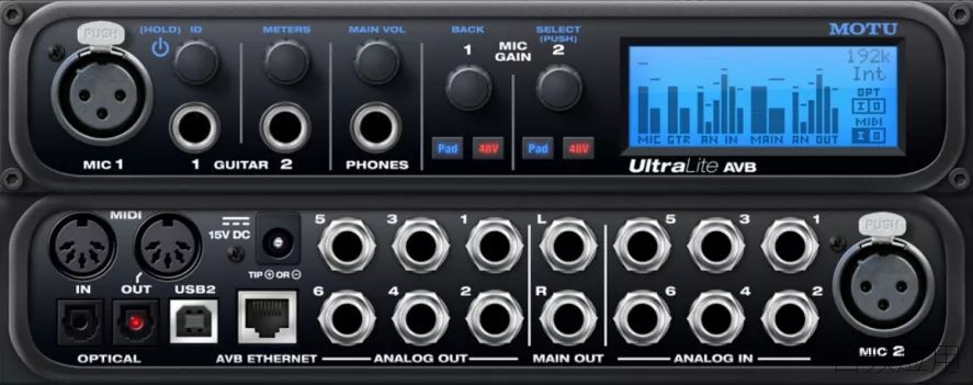

大多数传统音乐人对于声卡的用法,一般是录制音频(模拟信号的录入),编曲(电脑中软乐器),混音(模拟信号的外部回放)。而当你的外部设备例如合成器比较多,需要将它们整合到自己的音乐创作中,并且对音质有一定的要求,配备ESS DAC芯片的UltraLite AVB的多接口优势就体现出来了。除了一对话筒和高阻乐器接口,UltraLite AVB还配有6个模拟线路输入口,以及8个模拟输出接口。

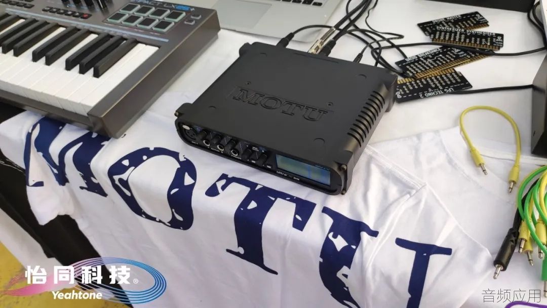

. g0 M( @0 \" A% } 640.webp (15).jpg + b6 g" B5 R& l6 H. f

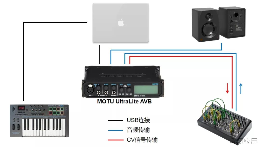

如果你拥有模块合成器系统,使用UltraLite AVB更是可以通过其DC-Coupled(直流耦合)的模拟线路输出CV/Gate信号进行同步和操控。下图展示的就是通过Bitwig工作站软件,用UltraLite AVB控制Erica Synth模块合成器的小型系统,即可录音制作,也可现场演出。下面是连接配置方法:# G$ T. \0 w! F6 u% X" T: `  `

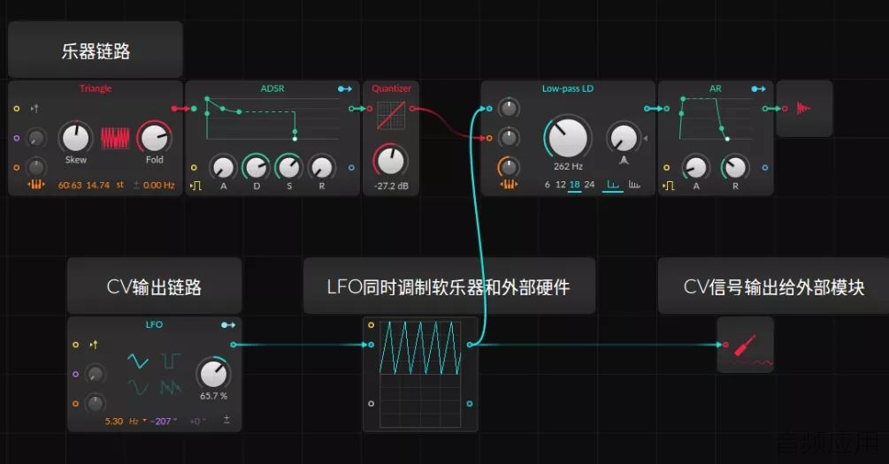

' v' n8 L# C& n4 Q, Q3 | 640.webp (16).jpg ( [! c$ V: |- N+ v
设备连接:% O' \; _5 C  x0 M6 x( D
! \; F7 e/ |8 x9 W' ?& K9 Y1,UltraLite AVB通过USB接口连接电脑。; J/ ^) i$ |- K
/ U! ^( E, ]7 K, I  [; ~+ B
2,UltraLite AVB的MAIN OUT外接一对监听音箱。
% {1 z: J; n& @
9 k9 H9 |9 K, S6 N& V3,Erica Synth模块的主输出连接UltraLite AVB的ANALOG IN 1输入口。
9 x& |, C5 `6 q" B) h) W0 [
& S7 j& D9 t0 h$ w7 J% k6 e4,UltraLite AVB的ANALOG OUT 1输出接入Erica Synth模块的任意CV输入口(例如Filter 的Cutoff调制信号接收口)# h& H1 u& J2 o
, v9 ^, A, C6 V( u) s3 |5,Nektar Impact LX25+ MIDI键盘通过USB线连接电脑
2 `+ ^! Q# N$ c' j0 \9 Q/ E$ \9 c. Y& S1 `3 M

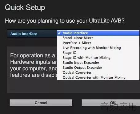

1,UltraLite AVB声卡在其控制台APP中只需要设置为默认的纯声卡模式(Audio Interface)即可。
( A% p' p" ~0 B( m( w5 }

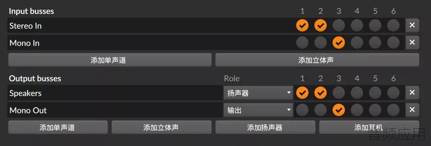

3,在Bitwig音频接口设置区域新建一个单声道输入和输出口。对应声卡连接Erica Synth的模拟输入1和输出1口。" D: p$ ~; Z7 j5 w/ ?

) z# _; t3 _7 l; a; U; V4,在Bitwig中建立一个软件乐器轨,选择的插件就是其内置强大的The Grid软件模块环境。在其中先随意搭建一组合成器乐器链路。然后在平行搭建一组将LFO信号CV输出的链路。然后将LFO的调制也发送到乐器链路Filter的Cutoff。
! D7 H/ F( C! q' T2 L. Z8 |& O8 a" m$ \7 _- J1 f' t
