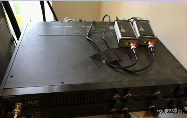

为了保证每个楼层各个录制区域射频信号的稳定接收,录制现场的两层楼使用了多组Shure UA874指向性天线结合PA821B天线合并器做每一层楼的天线合并和总合并,合并后的射频信号送给56个ENG的无线系统使用。
较新的PA821 B,可以为多路天线合并提供最终解决方案。通过RF venue光纤发送端口把PA821B的合并模拟射频信号转换为光信号,通过光缆传送到现场,音频设备工作人员为演出铺设了1公里的光缆,现场的PA821总合并器端安装RF venue的光纤接收端口,转成模拟RF信号后送到总合并器。
RF venue transmitter
RF venue receiver

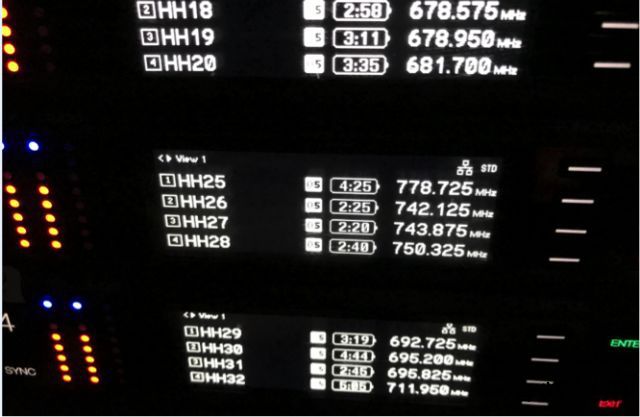

发射机的使用时间在接收机和WWB6.0里以小时和分钟显示
