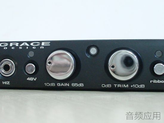

可以看到的是,在它增益旋钮的右侧还有一个0-10dB的旋钮,这是Grace Design专门为履带式话筒进行的特殊设计,那么在ribbon模式下。这个旋钮就体现出它独特的作用了。(如下图)
5 i0 t) ^+ p7 j, Y; _
8 b4 s2 p* r5 p# w; F: z9 m, T7 k 2.jpg
1 @( k" }4 `2 l9 B' Q2 ~ 增益旋钮( P1 T% f5 }. M/ b  N) C
( j/ j! j: l: _- B/ H/ t
在它的前面板上,还可以看到这样的一个输入接口(HIZ),它可支持平衡的三芯输入,也可以支持非平衡的两芯高阻抗乐器输入。使用该接口时增益的调节范围扩展到-10dB到40dB。无论是在工作室或是现场,它甚至可以替代传统的DI,为用户录制或演奏吉他或贝司等乐器带来了意想不到的效果。

M101的所有增益开关使用的是银触点,确保操作可靠和达到最低失真。可持续变化的传导塑料微调控制钮可以将输出衰减最多10dB。为达到最佳信噪比,应在需要的时候使用其最大值或接近其最大值。
9 Z3 m) S5 X+ g% L* t5 y% q- F9 {5 l2 ~

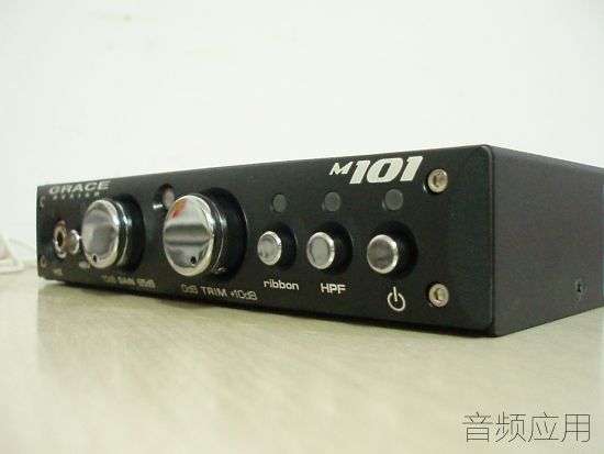

, _8 R$ X' v9 s3 b3 V& _ M101工作状态下指示灯全部亮起的样子
; j2 D) M( R0 G. f8 r; y* L6 z, p' z! C- @/ G9 L; ]
除了幻象供电按钮,还有一个75Hz 12dB/octave的高通滤波器,以及一个简单的电平表,即位于前面板中部的多颜色指示灯。由于大多数用户会将Model 101接入数字音频工作站中使用,所以可以从系统中得知精确的电平值,以确保输入到转换器的是最佳电平。
