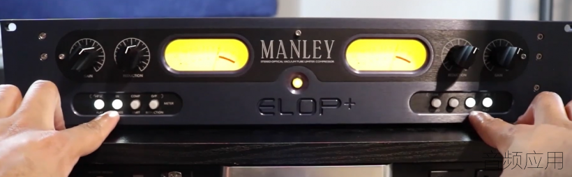

具体介绍一下前面板功能吧,其实Manley这款的设计有一些独特,它所有的通道的各自按键都是中央对称设计的。左通道这边是增益旋钮/增益衰减旋钮,右通道是增益衰减旋钮/增益旋钮。所有的旋钮都具有很好的平滑触感,这种压缩类型的一个特点是,压缩比和起始时间/释放时间取决于增益衰减量的大小。这种设计其实对于我们来说是需要一些时间来适应的,因为我们已经都习惯使用同样的功能位置来进行操控,所以这样设计使用起来就会有些不适应。
(图为ELOP+的中央对称设计)
