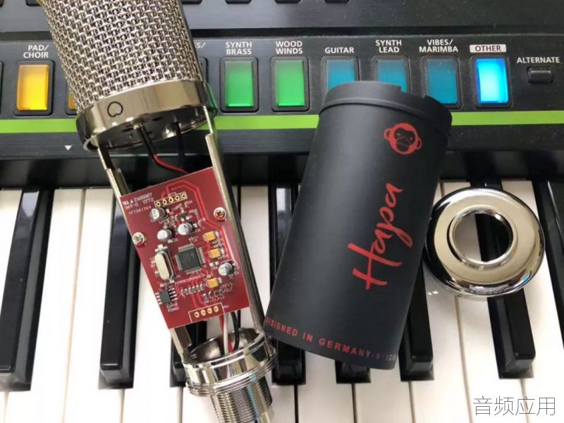

图9:这支麦克风非常容易拆解,底盖直接拧开即可。可以看到里边的电路板和芯片。
图10:金属外壳可以有效屏蔽外接电磁干扰。
图11:电路板上印制的型号和序列号
图12:从电路板上来看这其实就是一块USB的小声卡
图13:拧下麦克风网罩,可以看到麦克风的音头有一个支架,下面还有橡胶的防震缓冲垫。
图14:音头使用的是驻极体方案,优点是省电,灵敏度高,但不如大振膜的音质细腻。
