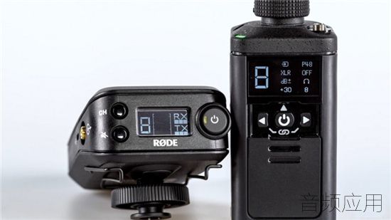

与话筒配套工作的是发射器,该发射器通过设置在头部的专业三芯XLR卡侬接口(母座)与话筒连接,由此形成一个完整的拾音、信号发射组件。如图7为发射器外观
Reporter手持式话筒与发射器的连接非常简单,首先将两者XLR卡侬接口对接,转动发射器XLR接口下部的螺丝扣即可将两者牢固连接在一起,如图8所示
有关音频发射和拾音属性等设置均可以通过该发射器上的按键进行设置,其相关参数将显示在发射器上部的OLED显示屏上。图9为设置键和显示屏详情
该发射器采用SeriesⅡ 2.4GHz数字方式以128位加密信号传输音频信息,传输距离100米,实测可以达到128米。发射器顶端除了XLR卡侬接口之外还配备了TRS输入,可以连接领夹式话筒。同时在机身侧面还配有耳机输出接口,用于连接摄像设备的耳机监听。发射器可以干电池和USB方式供电,如图10所示
在测试中发现,干电池供电很不经济,且电量维持时间较短,建议使用手机充电宝,以USB方式供电。
RODELink的接收器最显著的特点是使用了内置天线,其最大的好处就是应对繁忙的拍摄工作时不会发生意外折断现象,而且其最大收距离在100米(实测传输距离可达到128米),这样距离足以适应各类应用场景。接收器的设置非常简单,其设置开关只有两个,分别负责电平衰减控制以及频道配对,如图11所示
电平衰减用于控制接收信号的电平控制,起到对接收信号整体电平限制的作用,当拾取叫大动态的信号时,确保接收信号不失真。另一个控件就是频道配对按钮(图11中红色按键),该按键是个非常重要的控制部件,它的设置将决定与发射器通信频道相互吻合,建立无线通讯信道,为了防止误设置,该按键被设计成醒目的红色。
接收器的这两个控制部件非常重要,因此,他们被设计在了机身内部电池仓的上部,通过滑动式后盖可以打开,如图12所示
接收器头部还设置了一系列控件,左边的CH是频道选择,左下方是静音键mute,该控件按下后会开启静音功能键,如果想让接收器停止接收信号,就可以开启这个功能键,如果该功能被误碰,接收器和发射器的电源键上都会显示红灯警示。如图13所示
值得赞赏的是,该静音键可以实行双工设定,这无异于为同期录音提供了极大的灵活性和可控性。例如,发射器的使用者可以单方面实施静音,同时静音状态在接收器上可以显示出来,当接收器的使用者需要结束静音时,同样也可以单方面终止静音操作,而且其工作状态也能在发射器端显示出来,这对于使用者之间的协调工作将提供了非常方便的措施,比如处理拍摄中的突发事件或者方便导播方随时切断不当的内容传输等等。实用性、便捷性和易用性是该系统最突出的特点,这些特点也是专业设备最难能可贵的品质。
至此我们可以看出,组成RODELink整个拾音系统的重要组件是发射器和接收器,他们两者之间的协调工作将是获得高质量音质的前提。那么两者之间相互配合的重点就是通讯频道的配对。幸运的是,该系统可以通过简单的操作完成信道配对,对于新手而言绝对是福音。如图14所示
上图是发射器和接收器已经配对好的通讯频道。在配对频道时只需分别在两者之间选择相同的频道号,然后按下接收器电池仓内的红色配对按钮即可,配对成功之后,频道号将停止闪烁,此时的发射器和接收器就进入通讯阶段,可以正常传输信息了。

TX-XLR是RODELink无线拾音系统无线XLR发射器,该设备可以通过2x AA、索尼NPF970电池或Micro USB进行供电。该发射器采用内置天线,配备XLR卡侬接口以及3.5毫米TRS锁扣接口,可分别连接不同输出接口的话筒,提升了设备配置的灵活性。由于整体采用了塑料外壳,使得发射器重量较轻,易于佩戴使用。整机的外观也非常时尚,其表面采用了磨砂涂层,极大提升了质感。LOGO部分还有一层类似于皮肤的质感涂层,提升手感之余,也便于推拉电池盖时增大摩擦系数,倒置时也不易滑落,设计非常贴心。在信号传输方面,RODELink并没有采用传统UHF频段无线传输方式,而创新地使用了民用2.4GWIFI数字信号传输方式,这一举措确保了在传输范围内,其数字信号音质纯净,不受距离影响。在技术处理方面,RODELink通过双路发射信号,使得接收器可以不间断搜索并跳转选择一路最强信号,来最大限度避免其他民用2.4G设备的干扰。此外,通过数字WiFi信号传输的另一大好处就是除了发射音频信号之外,还可以把发射器端的重要信息,如剩余电量、信号动态、静音等同步传输给接收器方的摄像师或录音师,实时掌控发射器端的使用情况。如图17所示接收器端信息显示情况
如图中所示:RX为接收器本机电量显示;TX为发射器电量显示;屏幕中心为信号动态显示,此时为静音状态,同时位于开关按键上的红色示警灯也被点亮;屏幕最左侧显示为通信频道号。
RX-CAM接收器技术参数,如图18所示
RX-CAM接收器可以通过2x AA或Micro USB进行供电,其接收天线依然采用内置式天线,机身配备3.5毫米TRS锁扣接口,可输出音频信号至摄像设备或录音师进行同期录音。接收器整体同样也采用了塑料外壳,其重量较轻,易于安装在摄像设备上使用。另外,RX-CAM接收器在电池仓盖上面还设计了热靴接口,方便日后增加配件和多方位DIY使用。如图19所示
