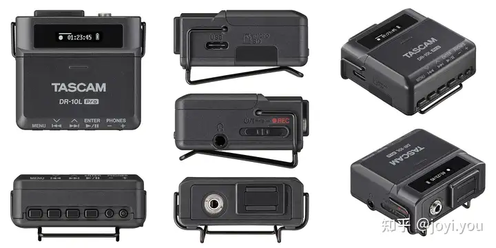

DR-10L Pro主机集控制键、接口,电池仓为一体,布局紧凑。如图3所示各个角度特写。
主机正面,DR-10L Pro提供了一个清晰的OLED显示屏,用于提供各种操作信息以及状态指示。显示屏下方为电池仓,可装入两节7号电池(如图4所示),为主机提供电力。也可以使用附带的USB线,通过电脑向DR-10L Pro进行供电,但这种供电方式对各种录音场景显然是一种束缚,所以优先选择电池供电。而且,录音机的续航时间,取决于电池质量。
电池仓下方(主机底部)为录音机的控制区域,从左至右分别提供了菜单、快进/快退、播放/暂停,以及监听耳机音量键(如图5所示)。其中,“播放/暂停”键在系统菜单中充当“确认”键使用,相当于电脑的”ENTER回车”键。DR-10L Pro是一个完整的数字录音系统,虽然外形小巧,但具备各种设置和处理功能,因此“菜单”是必不可少的。
机身左侧为Tape C型USB端口,用于连接电脑。此外还配备有一个micro SD卡槽,用于插入存储卡。DR-10L Pro内部没有存储介质,其存储能力来自于外部SD卡,因此其存储量大小取决于SD卡的容量。机身右侧为主机开关和录音键,并配有耳机输出接口用于录音/回放实时监听。如图6所示。
机身右侧的开关/录音键是那种可以自动归位的滑动开关,向下拨动为开/关机,向上拨动为录音。为了防止误操作,录音档位周边为突起状,当开关滑动时,手指可以明显感觉到阻碍,起到很好的提示作用。监听部分提供了一个3.5mm TRS接口,可实时监听录音和回放信号。
机身顶端为蓝牙模块插槽,以及领夹麦克风输入接口。DR-10L Pro提供了一个型号为AK-BT1的蓝牙适配器,将其插入到蓝牙模块插槽后,主机才具备蓝牙功能(该适配器为可选配件)。蓝牙功能主要用于与移动设备连接,传输控制信号。为了确保蓝牙模块与主机保持良好连接,蓝牙插槽周边配备了插槽锁,它将蓝牙模块与插槽禁锢起来,起到一定的加固作用。如图7所示。
相比之下,领夹麦克风输入接口的设计就更显牢靠。该接口具备螺丝口,与麦克风连接后可以通过插头上的螺母进行固定,以确保连接稳固。如图8所示。
