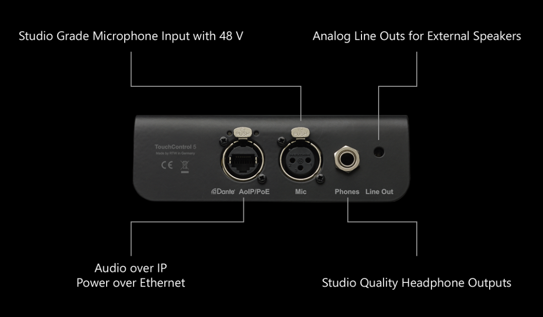

TouchControl 5的设计理念包含了为网络而生的概念,因此,它不需要很多与外界的连接,而这也是我们能够在一个非常小的结构空间里完成这台设备所有功能设计的原因。TouchControl 5的网络端口不仅提供32输入和32输出的音频通道,还同时为设备提供电源。除此之外,您还会发现这台设备也带有原始的24位/96kHz IO设置。

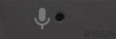

用于SPL或对讲的内置麦克风
TouchControl 5带有内置麦克风,可用于对监听进行校准。
此外,它也可以充当对讲麦克风,并且可以与音频网络中任何节点的音频信号进行对讲。

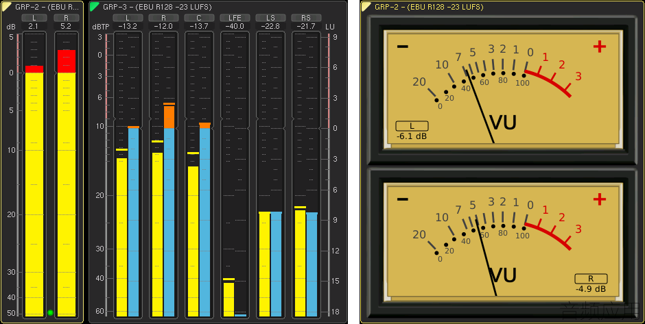

RTW表桥
如您所知,表桥在任何RTW设备中都扮演着重要的角色,在TouchControl 5中也是如此。
设备的PPM表桥引擎取自我们的高端TouchMonitor表桥设计,您可以通过多种方式来对表桥显示作出用户化的设置,包括调整显示的比例、颜色等参数。
使用True Peak技术的表桥当然也是整个表桥功能的一部分,此外我们还支持VU表桥和 “英式 PPM” 表桥。

支持用户化配置的5英寸触摸显示屏
用于对讲和SPL测量的集成麦克风
录音棚级专业麦克风输入:48V幻象供电高品质麦克风输入 (XLR)
支持用户自定义按键功能的电平控制:电平控制编码器可用于控制所选音频通道的电平,可以通过按下按键实现mute或dim功能
强大的耳机输出:1/4英寸耳机输出,可选择监听用户自定义的缩混信号
模拟扬声器输出:3.5毫米扬声器输出接口,可选择监听用户自定义的缩混信号
