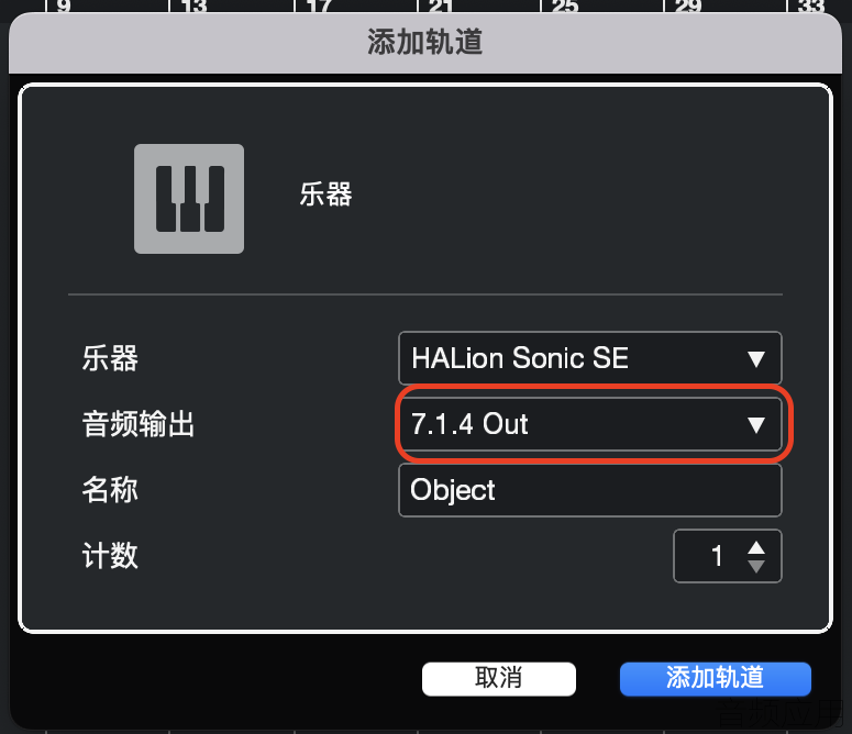

接下来创建Object,在Cubase/Nuendo中,Object可以以多种轨道形式出现,其中包括音频轨、乐器轨、采样轨、效果轨和编组轨。虽然轨道的形式多种多样,但有一条必须遵守,就是Object的输出轨道一定要选择到7.1.4 Out总线中

之后,选中想要作为Object的轨道,点击「功能」下拉菜单下的【从选定的轨道中创建对象】;或者像添加Bed一样,选择【添加对象】,并在「源轨道」选择想要添加的轨道。在做这个操作之前,需要再次确认我们添加的Object轨道是否输出到7.1.4 Out,如果没有,那么在「源轨道」列表中将不会出现我们刚刚添加的Object轨道。

Object的输出一定要到7.1.4 Out
Bed Group的输出一定要到7.1.4 Out
