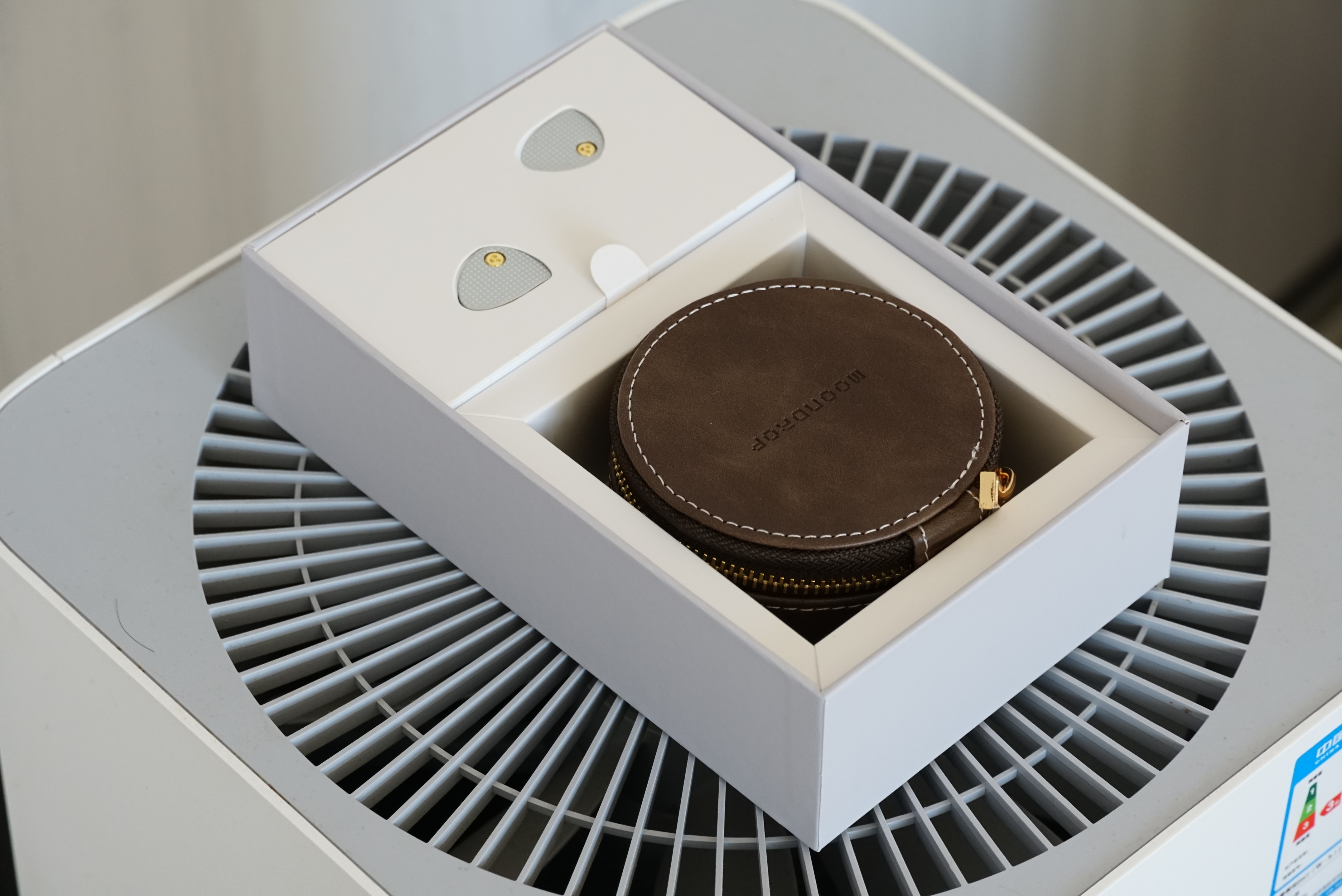

打开盖子。白雪图案的SNOW版还是那么“美”,黑色版相对会显得寒碜,当然,整体质感最好的还得是新品ARIA 2,其整体外观更上档次,也让人更想收藏。
5 a- ^, x! b: A2 H3 a

内部陈列。
& c+ m! K$ B7 k. O. x" e' ^% T. C  o4 W
