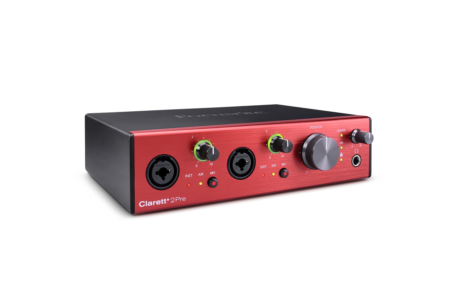

Focusrite Clarett+ 2PRE 音频接口
发布时间:09-01 编辑:Focusrite
为录音艺术家提供音质纯净的 10 进/4 出音频接口,两个专业品质的 CLARETT⁺ 前置放大器
使用具有大量动态余量、低失真和超低噪音的前置放大器来捕捉清晰而有力的录音。
利用全模拟 AIR 让声音更加闪耀
每个前置放大器上的优质继电器控制模拟电路通过将阻抗切换到 2.2kΩ 并添加两个累积高架来模拟经典的 Focusrite ISA 110,总共使高频提升 4dB。
全新改进的 AD 和 DA 转换器
无论您身在何处,都可以使用具有极低噪音、低失真和高动态范围的高性能独立 AD 和 DA 转换器捕捉更准确的录音。
强大而透明的耳机输出
改进的耳机输出可在任何类型的耳机的所有输出级别提供平坦的频率响应,从而创建最佳的混音和录音,并激发惊人的表演。
JFET 仪器输入
专用的超高阻抗 JFET 乐器输入具有极宽的音频带宽,模拟吉他放大器输入,以保留吉他的自然音色并捕捉其真实特征。
ADAT 光纤输入
扩展 Clarett+ 2Pre 以充分利用 ADAT 兼容的外置设备,例如 Clarett OctoPre,具有八个数字可扩展通道:非常适合您创作之旅的每个阶段。
USB-C 总线供电
USB-C 连接提供总线电源。需要 15W USB-C 端口。
*总线供电操作需要 15W USB-C 功能。了解您是否有 15W USB-C 端口。
FOCUSRITE 插件集合
注册即可获得最具创新性的软件的定期折扣和独家版本。
焦点控制
适用于 PC、Mac 和 iOS 设备的易于使用且功能丰富的软件让您可以完全控制 Clarett+ 的各个方面。
详细规格
麦克风输入
频率响应20-20kHz:±<0.03dB
频率响应20-35kHz:±<0.15dB
动态范围(最小增益):118dB
THD+N(-1dBFS,+20dB增益):-110dB
噪声 EIN:-129dBu
最大输入电平:18dBu
增益范围:+57dB
线路输入(可变)
频率响应20-20kHz:±<0.05dB
动态范围(最小增益):118dB
THD+N(-1dBFS,最小增益):-100dB
最大输入电平:26dBu
增益范围:+57dB
仪器输入
频率响应20-20kHz:±<0.04dB
动态范围:116dB
THD+N(-1dBFS,最小增益):-96.5dB
最大输入电平:15dBu
增益范围:+57dB
线路和监视器输出
频率响应20-20kHz:±<0.02dB
频率响应20-35kHz:±<0.02dB
动态范围:124dB
最大输出电平:18dBu
总谐波失真+噪音:-106dB
耳机输出
频率响应20-20kHz:<0.06dB
频率响应20-35kHz:<0.07dB
动态范围:118dB
总谐波失真+噪音:-104dB
最大输出电平:16dBu
