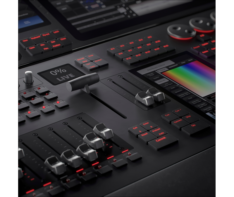

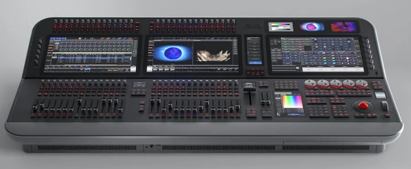

    Avolites推出Diamond 9旗舰级灯光控制台
    Avolites新的旗舰产品可在单张控台内控制演出的灯光、媒体和其他视觉效果
    据这家英国制造商描述,Diamond 9是Avolites团队数十年创新的结晶。Diamond 9有两种版本——D9-330和D9-215。Diamond 9的主前面板由一块铝加工而成,营造出与众不同的外观。在操作上,D9-330拥有11个超高亮度触摸屏,包括三块主工作区屏幕、三块用于媒体预览的屏幕,还有用于属性控制和软键快捷方式的专用屏幕。三块主工作区屏幕可提供高达1000尼特的可调亮度,并在设计优先时优先考虑可轻松访问数据、可视化和创意编程工具。三块4.3英寸预览屏幕可以确保主屏幕保持整洁,以实现最大的信息密度。它新加了用于电子标签的宏/执行器屏幕,从而不会占用主屏幕空间;专用的T-bar屏幕带有永久的Scene Master功能;无论选定哪了个属性组,专用的电平轮屏幕可为用户提供即时的实时发光强度(intensity)数据。位于编程面板的垂直编辑器屏幕能简化对复杂灯具和媒体服务器的控制,并在新显示器中显示主要cue列表状态;软键菜单屏幕既释放了工作空间又统一了所有主屏幕的布局。
    电动、触敏的Penny&Giles推子和每个光学高分辨率旋转编码器均具有自己的RGB条形图,因此 ...查看全文
