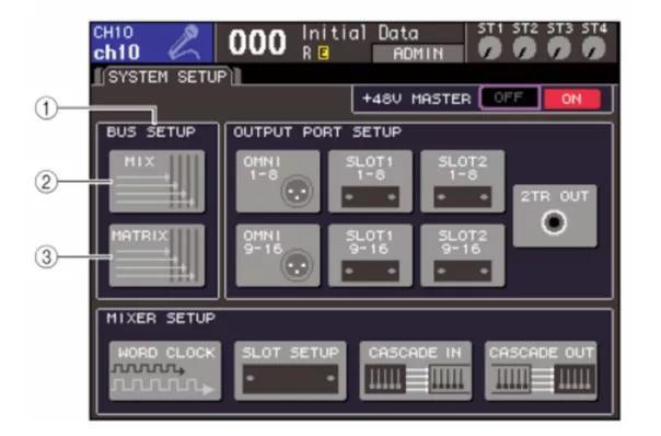

    巧用调音台,摆平声反馈
    巧用调音台,摆平声反馈
    我们要努力提高系统的传声增益,提升啸叫临界点的电平,除了尽量减少同时工作的拾音器(话筒)的数量,更重要的一点是优化扬声器与拾音器的相对位置,避免扬声器的声辐射直接传入拾音器。
      在报告厅形式的会场中,可以将主扬声器置于台口以外的地方,让讲台上的话筒位于扬声器的背面,但在圆桌会议形式的会场中,多支话筒在会场中央围成一圈,而扬声器一般都习惯于靠墙壁吊挂,或者天花板安装,正好将话筒也置于扬声器的声辐射范围内,不可避免地降低了传声增益。
      传统的模拟扩声系统的做法是所有的话筒送入调音台后,从调音台的ST立体声输出两路音频信号给声反馈抑制器、均衡器等周边设备后再送入功率放大器,如果场内有较多的音箱;
      一般都是通过多台功放串接信号和音箱并联的方式进行驱动,整个信号流程的拓扑结构还是只有两路输出,甚至这两路输出信号也是完全一模一样的。这样的话,所有话筒对于所有扬声器的电平结构都是完全一样的,无法单独调节。
      如果我们设想一下,在一个中型的圆桌会议厅场内采用超过十只以上的小型扬声器作分散式扩声,然后桌面上的每一支话筒与声场内的每一只扬声器的电平分配都是不一样的;
      对于 ...查看全文
