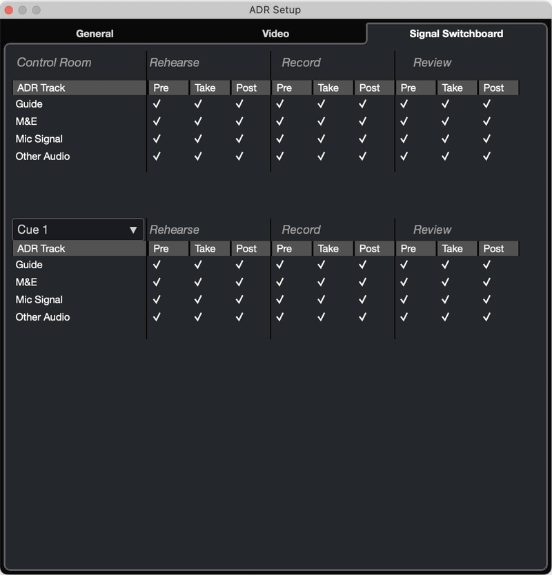

    作为 Pro Tools 的长期用户,我可以肯定地说,我对这款软件及其运作方式非常熟悉。我可以高效地完成工作,无需过多思考如何实际操作,因为我了解它的功能,并且知道所有适用于我工作的快捷键。当你使用某个 DAW 一段时间后,很难再被吸引去尝试另一个。然而,Steinberg 推出的 Nuendo 14 引入了许多音频后期功能,引起了我的注意。我对对话转录和 ADR 叠加特别感兴趣,所以决定尝试一下。在本文中,我们将记录我作为 Pro Tools 用户首次使用 Nuendo 进行 ADR 录音的过程。我的目标是在几个小时内学会足够的知识,以便能够成功地完成一场 ADR 录音。
    设置
    在 Nuendo 14 中创建一个空项目后,我首先需要配置我的 I/O。配置过程在 Studio Setup 页面完成,我可以选择我的 Avid HD Native Thunderbolt 设备作为接口。我使用的是 HD Omni。
    接下来,在“音频连接”窗口中,可以配置输入和输出。这与 Pro Tools 中的“I/O 设置”窗口类似,但设置方式略有不同。除了主输入和输出外,我还可以在页面的“控制室”部分设置专用的对讲和提示发送输出。诚然,一开始这有点令人困惑,尤其是因为“混音控制台”窗口不仅显示工程中的实际音轨,还显示所有带有各自推子的输 ...查看全文
