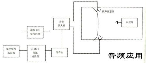

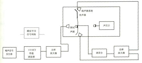

    如何测试扩声系统的传输频率特性
    扩声系统达到最高可用增益时,厅堂内各听众席处稳态声压的平均值相对于扩声系统传声器处声压或扩声设备输入端电压的幅频响应。
    最高可用增益指扩声系统在所属厅堂内产生声反馈自激临界增益减去6dB时的增益。
    ①测量条件
    测量厅堂音质各项指标应满足下述条件:
    A、扩声设备按设计在厅堂内安装完毕,并调整使之处于正常工作状态;
    B、测量时,调音台的多频补偿置于“平直”位置,功率放大器的音调补偿置于正常位置;
    C、测量时,厅堂内测点的声压级至少应高于厅堂总噪声15dB。混响时间测量时信噪比至少35dB。
    D、各项测量一般应在空场及满场条件下分别进行。满场难以进行的项目可以只作空场;
    E、测点的选择应满足下列条件:
    离墙1. 5m以远;距地1.1—1. 2m;对于对称厅堂,测点可在中心线的一侧区域内选取。
    ②测量方法
    测量可用声输入法和电输入法之一进行。
    A、 声输入法(可有点测法和自动记录法),如下图所示:
    声输入自动记录法
    1/3倍频程粉红噪声信号经过功率放大器加到测试声源上。改变1/3倍频程带通滤波器的中心频率,在扩声系统传声器处和观众厅内测点上分别测量声压级。当传声器处各频带声压恒定时,观众席各测点 ...查看全文

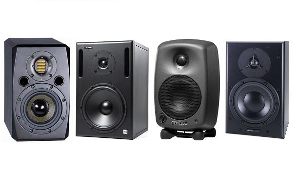

    浅析有源监听音箱
    有源监听音箱(Active Speaker)又称为“主动式监听音箱”。通常是指音箱自身带有功率放大器的监听音箱,一般分为有源近场监听音箱,有源远场,有源低音音箱这几种音箱。有源监听音箱由于内置了功放电路,使用者不必考虑与放大器匹配的问题。
    概述
      有源监听音箱是指在音箱内部装有自配功放的监听音箱。这些功放是专门用于推动音箱内的单元的,由于进行了专门的匹配设计,所以这些功放都能很好地推动音箱内部单元,从而让使用者不需再去考虑功放的功率大小和阻抗是否匹配等问题。另外由于在音箱内还安装了在放大器的前级进行分频的电子分频器,每个功放模块只负责放大 一段频率的声频信号,所以放大器的效率可以发挥得高,声音削波过载的情况也相对少了很多。
    通常情况下有源监听音箱自体携带的功放都是晶体管放大电路构成的,一般晶体管功放分为两种:其一,两只利用场效应管作对管放大信号功率。其二,利用集成的晶体管功放运算放大器放大信号功率。
