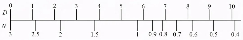

    在实际工作中,经常会遇到2个或多个扬声器一起工作时声压级叠加的问题,那么,声压级可以直接叠加吗?答案是否定的!
    正确的处理方法有2种:
    一种是图表法;
    一种是采用对数运算法则来计算。
    图表法
    D:两个声源声压级的差值/dB;N:增加到较高声压级声源上的dB值。
    假设有两个声源,声压级分别为Lp1 和Lp2,且Lp2>Lp1,两个声压级差为
    则叠加后的总声压级为
    上述两个公式的含义就是,先通过计算两个声压级的差值D;然后,根据该D 值在上图中查找对应的N 值;最后,将此N 值与较高的声压级相加,求得的便是总的声压级。
    例如,两个声源的声压级分别是105dB和100dB,它们的差值D 为5dB,在上图中找出其对应的N 值为1.2dB,那么,总声压级为105+1.2=106.2dB。
    另外,从上图可以发现,如果两个声源的声压级相同,那么D 值为0,对应N 值为3dB,也就是说,两个相同的声压级叠加,其结果比原来单个声压级增加3dB;如果D 值大于10,那么合成后的总声压级接近于原来较大的声压级。如果声源数量大于2,那么可以分步合成,即先合成2个,再进行下一步合成。
    对数运算法
    由此,亦可见两个相等的声压级相加,只比原来增大3dB,而不是增大一 ...查看全文

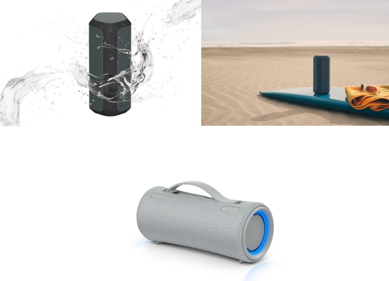

    2022年7月11日,索尼(中国)有限公司发布X系列蓝牙音箱,广阔声场系列蓝牙音箱SRS-XE200, SRS-XE300和派对音箱SRS-XG300。从用户多元的聆听需求出发,索尼不断创新以满足包含室内听音乐、户外野营、聚会或参加在线会议等多元化的需求, 乐享音乐动力,感受澎湃生机。
    索尼广阔声场系列蓝牙音箱SRS-XE200(左), SRS-XE300(中)和派对音箱SRS-XG300(右)

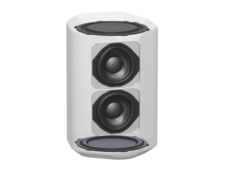

    受到剧场音频系统的启发,索尼为SRS-XE200和SRS-XE300蓝牙音箱专门研发了线形声音扩散器,它可以使声音饱满有力地传播到更宽广的范围,在音箱前方和侧面的不同角度聆听时,用户可以轻松享受细腻的声音细节和广阔的声场。为进一步提升音效表现,X系列三款产品均搭载了由索尼开发的X-Balanced空间平衡扬声器,相对于传统的扬声器单元,可以营造出更强劲的声压,而且失真更小、声场更宽,音质清晰富有现场感,使聆听体验更细腻、悦耳。
    一同登场的新品SRS-XG300不仅搭载了X-Balanced空间平衡扬声器,还采用了使低音更强劲的MEGA BASS技术和更具现场感的LIVE SOUND技术。当音乐响起,SRS-XG300作为派对聚会的氛围担当,澎湃带感的节奏 ...查看全文
