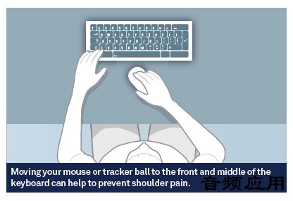

    根据人体工程学构建家庭录音工作室
      现在有太多的专业录音棚都因为行业不景气而纷纷倒闭。因此,我们现在有许多人都习惯自己在家中把家里的房间改造成录音室。专业录音棚和家庭录音工作室最大的区别应该就是在于声学环境的设计和人体工程学的设计。对于声学环境来说,专业的房间设计能够让你听到更准确的声音及声音的细节。现在,你可以有众多的选择,来把家里装修得更加符合专业的录音室标准。然而,对于人体工程学的设计,我们也许需要重新考虑我们的选择,因为这个话题确实很少被人们讨论,但它又确实很重要。
      关于人体工程学
      什么是人体工程学?人体工程学和人类学研究表明,这个题目涵盖了包括“生物力学、生理学和人们或用户对已认知的程序处理或系统效率的认识。”对你我来说,人体工程学就是要学习设计我们人类自己的正确交互作用!在录音室所涉及的人体工程学中,我们不仅仅要学会让我们自己在屋子里更加舒适、安全,还有更重要的是,要优化创新环境。
      这里有一些非常棒的信息和建议,当然很大一部分可能是常识,但仍然会对你在布置自己的家庭录音工作室时会有所启发。录音室的工作在现在更像是那种围着鼠标、键盘和电脑显示屏的那种办公室工作,而不是那种在舞台中央控制调音台 ...查看全文

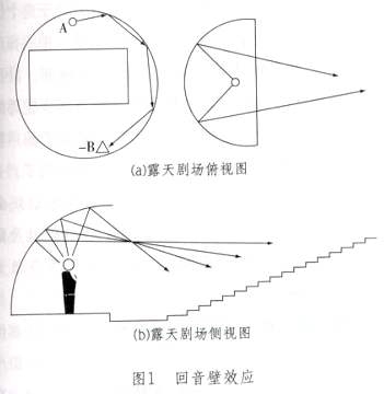

    回音壁效应在音频领域的应用
    在生活环境中或在某个声场中,视觉看不到,而听觉却能听到声音,这种现象是声波传播过程中经特殊反射作用的结果,被称为回音壁效应,如图1所示
    有许多建筑因其建筑结构特点产生回音壁效应现象。
    (1)意大利是一个音乐很发达的国家,18世纪修建了不少露天音乐堂和露天剧场,由于没有屋顶和侧壁,声音的反射效果很差,观众席听到的声音只是直达声,由于声能小而不能满足观众的聆听要求。所以,建筑设计师根据建筑声学原理把舞台建成半球型硬质结构,产生出强舞台反射效果。除可将演员的直达声送入观众席外,还可把舞台上的音源集中地反射到观众席的座位区域,增强了声场的声级,满足了观众的聆听要求。
    (2)中国哈尔滨市铁路文化宫有个露天音乐堂,也采用半球型的硬质结构强反射舞台。演出之余在音乐堂的观众席上竟可以听到数千米以外的火车汽笛声。而离开座位,在音乐堂附近周围的其他地方根本听不到火车的汽笛声。这是因为半球型的强反射硬质结构将空气中的微小声压集中地反射到观众席的座位区;而离开座位,不在半圆型舞台的反射范围内,自然听不到这种经过集中强反射而放大了的声音。
    (3)在山西的一座古塔下,某个位置能够听到附近村镇中家庭妇 ...查看全文
