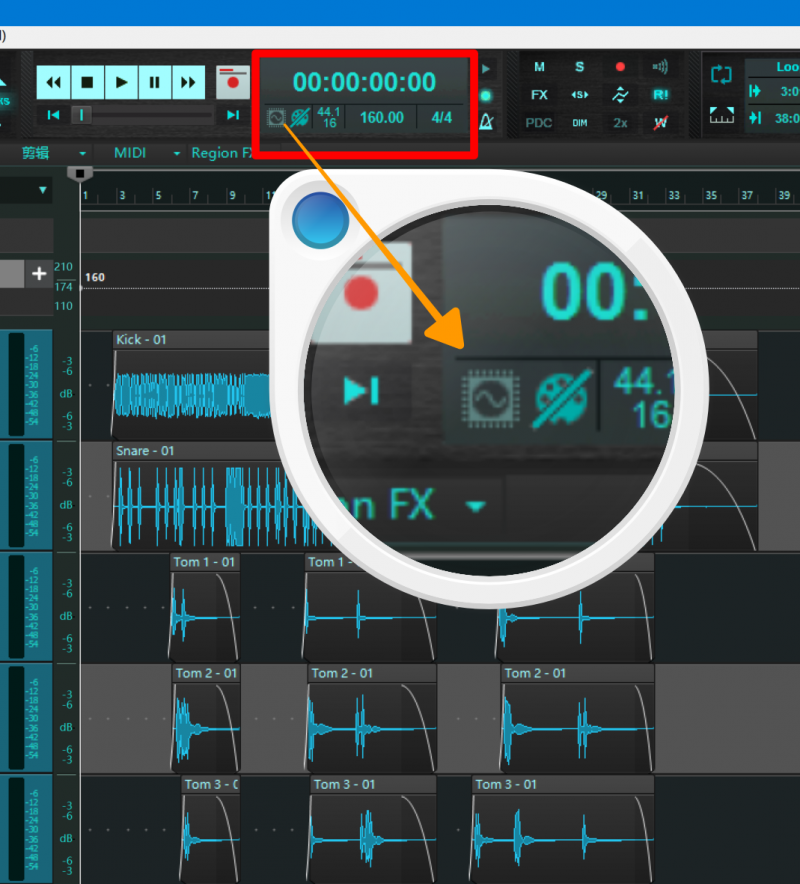

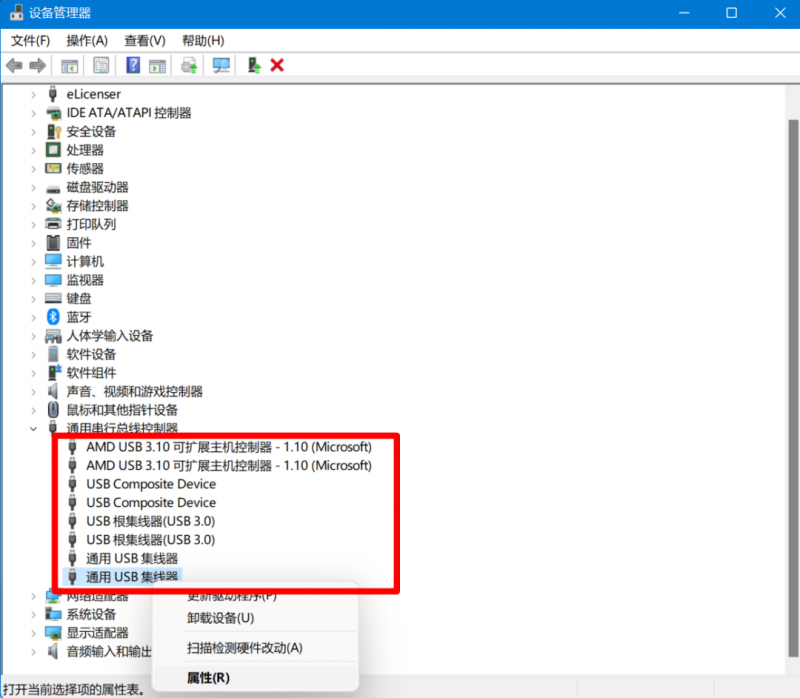

    Windows 的电脑睡眠模式是电脑处于待机状态下的一种模式,这项功能旨在为你节约电力,相对来说就是很“环保”,也能省去繁琐的开机的过程,从而间接增加电脑的使用寿命。
    如果你不做任何设置,Windows 是默认开启电脑睡眠模式的,但这对于 DAW 来说可能会是一个麻烦,例如,当我们再度唤醒电脑回到 Cakewalk by BandLab 进行工作时,就可能会出现诸如以超快的速度回放音乐、卡顿、甚至是崩溃的情况。你可能不得不退出程序再度启动后才能恢复正常。
    不过这并不是说你一定会发生这种情况,因为这可能更多与你的音频接口或音频接口驱动程序有关。因为当 PC 从睡眠模式中被唤醒时,将会恢复所有内容(包括音频接口驱动程序)原来的状态,但如果你的音频接口的实际状态和驱动被识别为不匹配,就可能会出现类似问题,在最糟糕的情况下,甚至可能会崩溃。
    如果你遇到了这种情况,可以尝试使用以下几种方法来解决这个问题:
    1、在【控制面板】>【电源选项】中把【使计算机进入睡眠状态】选择为 “从不” 。没错,这是很多用户都采用的最直截了当的方法(见下图)
    2、如果你还想保留【睡眠模式】,可以尝试在离开电脑前,从 Cakewalk 中关闭音频引擎(见下图)
