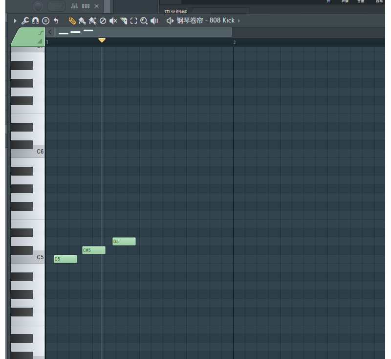

    如何在FL Studio钢琴卷帘窗口实现不同音符控制不同乐器
    使用FL Studio的钢琴卷帘窗口编辑乐曲较直接在通道机架编辑更精准,无论是音符的长度,还是音量大小,都能进行自定义编辑。如要在一个钢琴卷帘窗口模式下编辑多个乐器,会比较麻烦,需要不断切换乐器来完成。如果我们利用控制器——Layer,便能实现在一个卷帘窗口下,不同音符控制不同的乐器。
    下面,我们将通过两个部分介绍该操作。首先,使Layer获得控制权限。其次,拆分子项,使钢琴卷帘窗口内不同音符添加了和弦后,有不同乐器效果。
    下面,我们来看FL Studio的具体实操吧!
    一、获取控制权限
    图1:控制器界面
    首先通过FL Studio顶部工具栏按钮,调出通道机架面板。单击“+”,通过下拉菜单添加控制器——Layer。单击Layer,便可打开设置面板。
    图2:获得控制权界面
    在通道机架内右键需要被控制的乐器“选择”项,选中乐器,单击Layer设置面板中“设置子项”按钮,便能获得控制权限。
    下面我们来看如何拆分子项,以及如何在钢琴卷帘窗口应用吧!
    二、拆分子项
    图3:拆分子项界面
    根据图2步骤Layer获得控制权限后,单击设置面板“分层”下拉菜单,单击“拆分子项”。如此通道机架内的三个乐 ...查看全文
