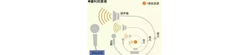

    麦克风为什么会产生回输啸叫?
    麦克风拾音后,经调音台、周边设备、功率放大器、音箱扩大出声音,这种声音又通过直接辐射方式或声反射方式进入传声器,使整个扩声系统产生正反馈,引起声电信号自我激励,扬声器随即啸叫声,这种现象称为麦克风的声音反馈。
    麦克风啸叫会产生什么危害?
    破坏了整个扩声环境的气氛,使演讲人或演唱者非常狼狈,使听众非常扫兴,甚至产生厌恶心理。
    对功率放大器或音箱的高音喇叭单元影响很大,容易使它们过载烧毁。
    由于声反馈的存在,使整个扩声系统的传声增益和放声功率受到限制(也就是不能增大音量)。
    如何避免麦克风啸叫?
    避免将麦克风置于音箱的辐射区内(起码不能正对着喇叭)。首先调好一只话筒的电平,先不加调音台的话筒均衡,调音台通道推杆放在0分贝位置(如果给舞台监听的信号是取自推子后辅助输出就这样做)。话筒放到舞台上主要位置,打开监听输出总控(AUX)逐渐推高输出,等话筒引起某个频段啸叫后,微调AUX旋钮使啸叫稳定在某个音量水平上,然后调整对应的均衡器,使这个频段的啸叫消除,再继续提高音量,等另一个频段的啸叫产生后,再通过调节均衡器消除,依此类推,等调音台输出电平推杆或AUX旋钮调整到正常位置(比如0dB) ...查看全文

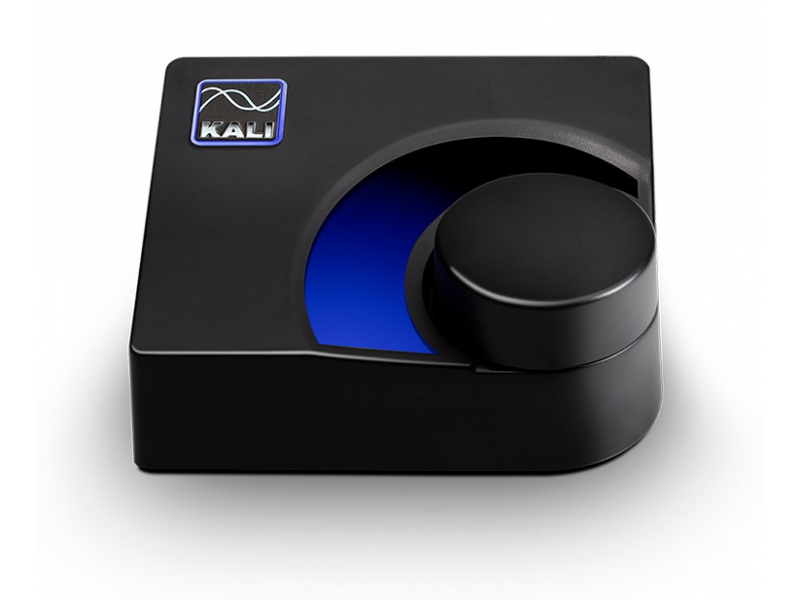

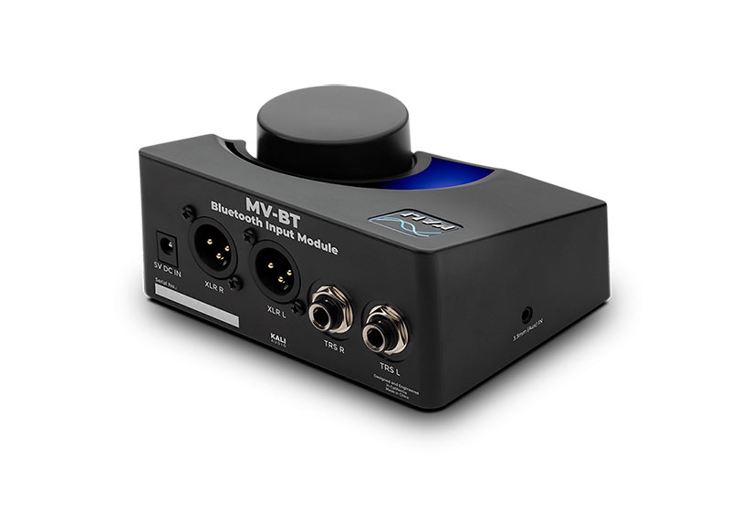

    Kali Audio 发布蓝牙输入模块 MV-BT 方便手机接入高品质音频
    Kali Audio 的 MV-BT 蓝牙输入模块可以让该公司的 Lone Pine 监听支持蓝牙,例如经过手机或笔记本蓝牙传输音频到 Lone Pine 监听。
    Kali Audio 整个 LP-6 主动近场监听去年 12 月被 SOS 主编 Paul White 评为优秀产品,后来通过更大的 LP-8 这个 Lone Pine 系列得到了扩展,现在他们宣布了针对这些监听的蓝牙输入模块。
    根据 Kali Audio 的 Nate Bagylos 介绍,为了响应制作人、工程师和 DJ 能从他们手机驱动(监听)的需求,MV-BT 设计为一个小巧的桌面设备,它可以(从任意手机或配备蓝牙的设备比如笔记本)接收蓝牙音频,并通过一对平衡 1/4 存接口或 XLR 接口输出并直接连接到监听。
    这个蓝牙接口还包含了一个独立的音量控制硬件旋钮,旋钮旁带 LED 视觉反馈,输出电平越高会越亮。美国境外定价尚未公布,美国市场价 99 美元,将于 9 月上市。
