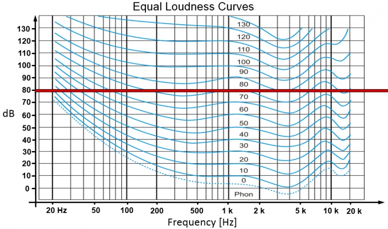

    频率响应与人耳的互动
    频率响应与人耳的互动
    这个本来就很想要提出来聊聊看的,给大家参考看看。
    因为很多时候我们都想要追求一个「平衡」或是「平」的频率响应的产品或是一个Room,很多时候,有人会把频率响应呈现是平的就跟「好听」划上等号。仔细想想,好想哪里不太对劲?
    这是前阵子在阅读响度(loudness)的资料与参与响度研讨会的时候,突然想到的事情。就是人耳、人脑本来就不是个平的频率响应的东西。人类的耳朵、大脑接收声音频率是有演化上的意义,这里就不多加阐述,有兴趣可以去查数据阅读。
    所以,如果音响产品、空间做成很平很平,对于聆听的人来说,理应是会缺少或多一些东西的。
    从人耳的对于频率与音量的反应图来看,简单来说,我们人类对于低频本来就是天生不敏感,对于中高频是非常敏感。这没什么好抱怨的,这是演化下来的结果。如果仔细看80dB与80Phon的曲线,从低频段200Hz以下开始看,频率越低,越是要求音量要高才听得到。中间200 ~ 1000Hz,是可以在低音量的时候就可以感知到。从2000Hz ~6000Hz之间,也是一样在低音量的情况下,可以感知得到。
    不相信的话,如果你身边有讯号产生器,或是有讯号测试CD,可以用相同的音量播放50Hz、100Hz、200Hz、1000Hz、3000Hz、500 ...查看全文
