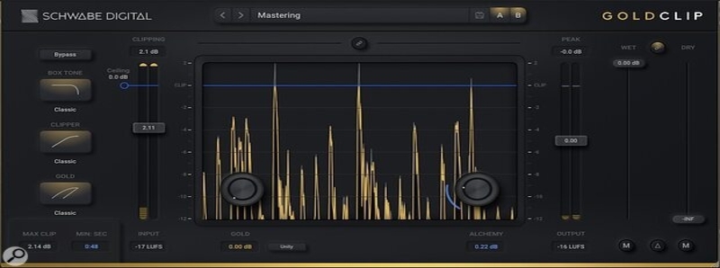

    Schwabe Digital 推出母带压缩混音插件 Gold Clip
    Gold Clip是格莱美提名的混音和母带工程师 Ryan Schwabe 开发的第一个插件,其名称为Schwabe Digital。该多功能插件结合了片段、压缩、饱和度、峰值轮廓处理等功能,可用于混音和母带任务,以及在制作阶段用作创意效果。
    Gold Clip分为三个主要加工部分:Clipper、Gold和Alchemy。第一部分的设计是为了仔细模拟两个流行的母带转换器过载的效果,与现代、经典和硬设置提供三种不同的声音选项。削波上限参数确定信号开始削波的音量,默认设置为 0dBFS。该值可以手动减小,从而允许该部分用于处理位于较低级别的信号 - 例如,当在一个独立轨道上工作时。
    然后,Gold 重新创建这些相同转换器的饱和处理。它应用了压缩,尽管它是在对限幅信号进行逐个采样分析期间,通过应用增益降低来实现的,据说这种方法基本上不会影响峰值和瞬态,并且提供的攻击和释放伪影结果不会显示,但与许多传统压缩机相关联。所以应用的处理量可以通过插件中央显示屏左侧的旋转拨盘进行控制,单位增益按钮会自动降低 Gold Clip 的输出,以补偿处理量,从而有助于避免用户因电平增加而被误导,同时试听他们的设置。

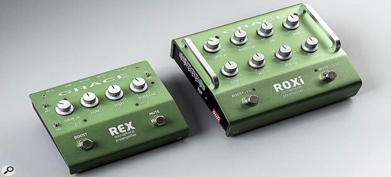

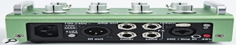

    Grace Design 推出两款前置放大器踏板 Rex 和 Roxi
    Grace Design产品以其卓越的技术性能、坚固的制造质量和实用的功能集而闻名。他们的最新产品Rex和Roxi均在踏板外壳中配备了该公司的一个麦克风前置放大器以及 EQ、增强和效果环路设施,为歌手和乐器演奏家提供了适用于舞台和录音室的高质量解决方案。
    Rex
    Rex 是两个踏板中较小的一个,提供配备 48V 幻象电源和可切换 75Hz 高通滤波器的 XLR 麦克风输入。一些板载音调整形由高架和低架均衡器提供,其增益范围均为 ±10dB,可变升压电路在输出端提供高达 10dB 的额外增益。有两个脚踏开关,第一个脚踏开关接合升压电路,而第二个脚踏开关使踏板的输出静音。
    一对四分之一英寸的 TS 插孔为内置效果环路提供发送和返回连接,允许用户尝试将其他效果踏板插入他们的信号路径。提供平衡和非平衡输出,前者使用 XLR 连接器,后者在另一个四分之一英寸 TS 插座上提供,并从外部 9VDC 电源接受电源。
    Roxi
    Roxi 再次配备了 Grace Design 的高品质麦克风前置放大器之一,但与较小的同类产品不同的是,它具有 XLR/TRS 组合插座,并且还可以接受乐器电平信号。可切换高通滤波器再次出现,但可以设置在 75 或 150Hz,EQ 部分也 ...查看全文
