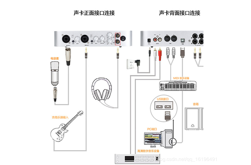

    艾肯(英文icon)usb外置声卡是网络娱乐,直播,K歌,主播常见的一种声卡类型,也可以用于现场演出,演讲,表演等。它的型号有多种,我们就以艾肯声卡当中具有代表性的4进4出的cube 4nano为例,详细的讲解一下具体的安装调试过程;4进包括双麦克风输入,midi键盘输入,数字设备输入,4出包括耳机输出,音响输出,数字信号输出,midi输出。
    首先要正确的将麦克风,乐器,midi键盘,耳机,音响等正确的组装起来,如图所示;电容麦克风通过一根卡农线连接声卡①,如果是大振膜电容麦,必须按下48v电源②,如果是小振膜电容麦或者动圈麦以及乐器输入,则不需要按下48v电源,麦克风音量大小通过旋钮③来控制,在没有安装之前,一般旋转到12点方向,麦克风二接口同理。旋钮④是控制音响音量的,根据实际听见的声音,调节声音大小。耳机插口⑤是插耳机,耳塞或者是声卡转换器的,声卡转换器可以将艾肯声卡的音效通过转换器,转到手机直播,比如快手,抖音,手机YY等,下面旋钮可以控制耳机,耳塞,转换器音量。黑色两个插孔⑥是音响的插口,分为左右声道,两个插口必须同时使用,否则会出现单声道的问题。⑦是midi键盘的输入和输出接口,它可以通过机架 ...查看全文
