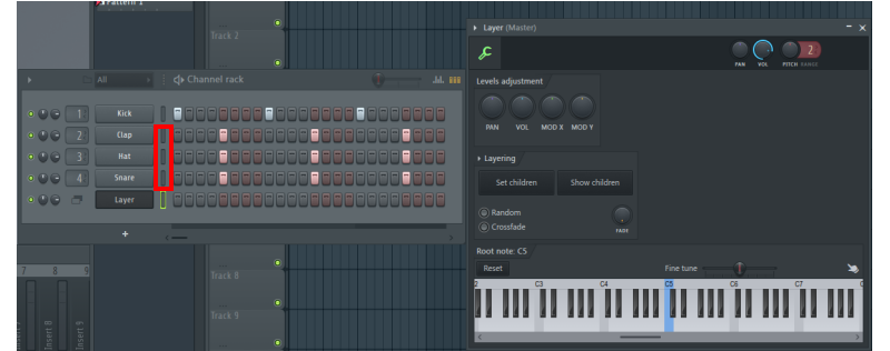

    详解FL studio乐器的合成与分层功能
    FL studio,也就是大家熟知的水果编曲软件,可以帮我们更方便快捷地进行编曲、剪辑、录音、混音等音乐创作工作,让你的计算机成为全功能录音室。
    今天笔者为大家分享的是FL studio的一个编曲工程小技巧——“乐器的合成与分层”。当我们编曲逐渐深入时,通道机架中的样式比较多时,编辑也会比较困难。这时我们如果能灵活地将乐器进行合成与分层,可以方便不少。
    感兴趣的话就一起来看看吧。
    一、乐器合成
    我们以FL studio一个底鼓和Clap、Hat、Share为例,如果我们想编写一个house类的舞曲,需要依次编辑每个通道。
    图 1:通道机架
    这时我们可以在新建样式中添加一个FL studio自带的“Layer”插件,帮助我们把任意几个样式捆绑在一起,捆绑后这几个样式的编写只在Layer中写入即可。
    首先点击Layer,让它的界面保持显示状态。
    图 2:Layer界面及选中显示
    接下来选中图2中标示出的2、3、4通道的小方框。选中方法如下:先选中一个小方框,然后按住shift键,再选中剩下两个。选择后点击Layer界面的“设置子项”,点击任意一处取消选中,样式捆绑就完成了。此时我们就可以在Layer中进行编辑了。
    二、乐器分层
    如果我们想在FL stu ...查看全文
