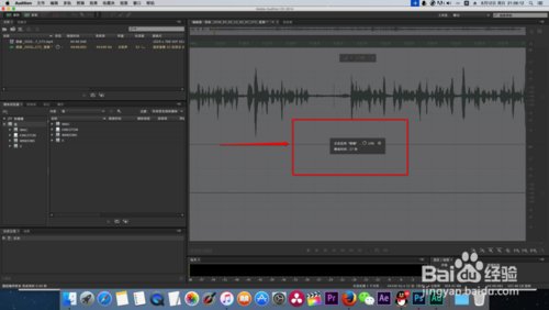

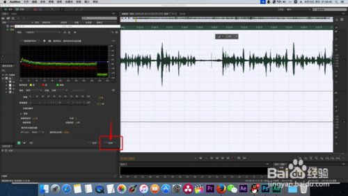

    Adobe Audition 音频降噪处理
    我们在录制音频的时候,由于环境中的电流信号干扰等因素会产生不同的噪声,这些噪声会大大影响声音的质量,影响音频使用。通过adobe audition这款软件,可以又快又好地实现音频降噪,提高音频质量。
    工具/原料
    软件Adobe Audition cc 2014
    音频文件
    方法/步骤1:
    将音频文件导入到audition中。
    方法/步骤2:
    在[效果]工具栏中,选择[降噪/修复]工具,然后在子菜单中选择[降噪(处理)]命令。之后会弹出一个调整对话框,如下图。
    方法/步骤3:
    选取一段噪声样本,点击[捕捉噪声样本]命令。
    方法/步骤4:
    点击[捕捉噪声样本]后,下放会出现一段噪声样本,然后点击[选择完整文件],选区全部文件进行降噪,也可以框选部分选区进行降噪。此时可先不点击应用,在下方有播放按钮,可播放监听此时降噪效果,如不满意可调整详细参数,或者冲洗选择噪音样本。
    方法/步骤5:
    根据音频监听效果调整详细参数,直到将效果调整到最佳。
    方法/步骤6:
    调整完毕后点击[应用]按钮,此时会弹出渲染进度/剩余时间等,渲染时间长短取决于音频文件的大小和电脑配置等因素。
    方法/步骤7:
    降噪完 ...查看全文
