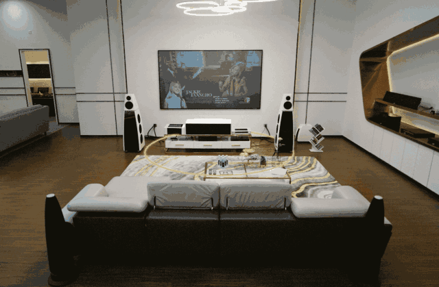

    Trifield音效:以欣赏环绕声电影的方式,打开音乐世界
    基于心理声学,英国之宝独特的音效选择
      最近,上海车展正进行得如火如荼。曾经去过车展捷豹路虎展厅的人,可能有幸坐在某辆SUV中静心聆听最爱的曲目。
      每一辆捷豹路虎汽车中装载的,是英国豪华音响专家英国之宝的设计团队专为其量身打造的一整套车载音响。精湛卓越的汽车音响科技,创新的数码音乐技术,使一辆辆豪华轿车能够成为奔跑中的私人视听空间:音域饱满,层次分明,精准细腻,如现场般真实。
      英国之宝生产的车载音响单元中,独特的Trifield技术可将中央声道、环绕声道和左、右声道充分渲染融合,在车内营造出真实立体的音场,让乘坐者和驾驶者仿佛走进了音乐会的现场。
      在捷豹路虎汽车上添加的,不止有Trifield 2D技术,还有更为成熟先进的Trifield 3D技术。Trifield 2D 将两声道立体声混合为左、中、右声道,同时将高频和低频声音分别处理,结合声音心理学最优化声音定位;3D技术是将2D处理为后方、环绕、前方、后方高位立体声道。
      (Trifield创始人Michael Gerzon关于Trifield 2D的图解说明)
      Trifield 2D技术可以产生更加稳定的声场,同时 ...查看全文

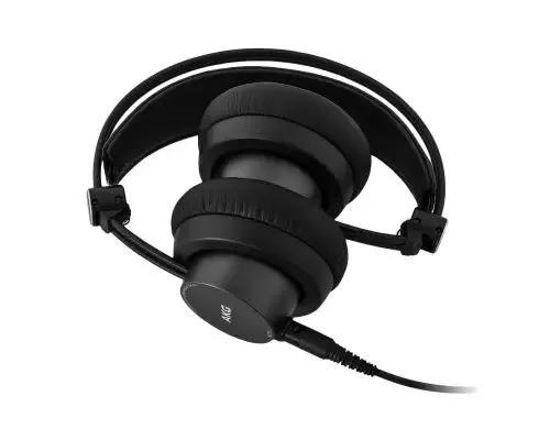

     移动音乐厅AKG封闭式可折叠耳机已上线
    风光旖旎、气候宜人的五月
      一颗想出发的心蠢蠢欲动
      那就带上AKG封闭式可折叠耳机启程吧
      移动的音乐厅让旅途更加曼妙
      更多的风光,用听的
      走着同样的路线?
      吃着同样的美食?
      或许可以听见不同
      AKG K275、K245提供同类产品中
      最大的驱动器50mm振膜
      可再现更低的低频延展和细致的低音
      K175具有40mm振膜
      提供了同类耳机中更卓越的频率响应
      低音强劲下潜,轻松hold住各种曲风
      能伸能缩,很懂你
      旅行就是卸掉平日里的重负
      还自己一份轻松自在
      全新AKG可折叠工作室耳机很懂你
      折叠so easy
      只减体积,不减音质
      满足专业音频人士自由移动的需求
      舒不舒服,耳朵说了算
      想要音乐一路相伴
      耳朵却发出了抗议声?
      AKG可折叠工作室耳机
      拥有可调节头戴式,悬浮式耳罩
      符合人体工程学设计,佩戴舒适
      用心照顾耳朵的感受
      能扛得住事儿,才够man
      旅途之美在于未知
      当然还包括你不知道
      你的耳机会遭遇怎样的磕磕碰碰
      AKG可折叠工作室耳机不在怕的
      所有的关键部位均采用金属材质

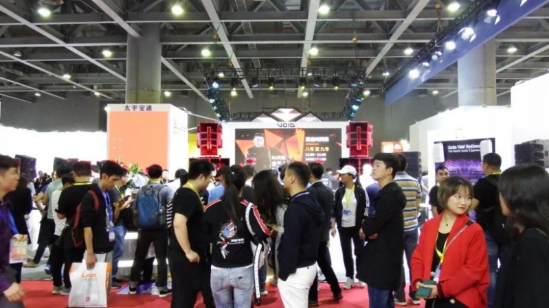

    GET show 2019 太平宝迪携众多新品重磅出击,火爆全场
    万众瞩目的2019年GETshow广州(国际)演艺设备、智能声光产品技术展览会5 月8日正式拉开帷幕,太平宝迪 480平米的展位上人头攒动,人气爆棚!
    英国Void Acoustics 展区
    作为英国Void Acoustics 中、港、澳独家代理,Void Acoustics 拥有十分符合各类夜店、KTV、酒吧、LiveHouse的产品线和各类定制产品。Void Acoustics 成功地将开拓性技术与突破性的设计美学相结合,制造出在声音和视觉创新结合的高影响力产品。
    VOID Air Array (空气阵列)单元搭配Incubus Sub 超低频扬声器,适合各种类型的舞曲音乐,6000瓦AES 的组合功率承受能力和极高的灵敏度,快如闪电的脉冲响应和极低的延时,在加上夺人眼球的造型,成为本次展会颜值担当,出色的音质及独特的造型给人难以忘怀的体验!
    美国Electro-Voice 展区
    作为EV MI 中国区总代,太平宝迪将携带EV MI系列产品登场,其中包括ELX ETX EKX TX ZX QRX EVID Evolve50全明星产品登场,其中ELX 200系列是新上市发售的便携式移动音箱,该系列音响音效震撼,控制精准,组件强大,又十分轻巧,集出色性能和便携性于一身。ELX200 功能强大、适用性强,适用于DJ,艺人,乐队和音乐家。 ...查看全文
