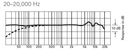

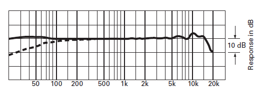

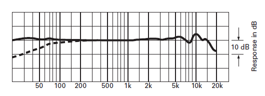

    铁三角 AT4040 和 AT4050 电容话筒试用评测
    AT4040和AT4050,这两只话筒都是晶体管设计,价位适中,官方的定位是适合大部分情况的人声和部分乐器录制。
    铁三角(Audio-Technica)这个日本品牌在专业音乐业内人士心目中一直有较好的口碑和使用体验,他们的专业产品里比较著名的型号有ATH M50x、ATH-70x录音室监听耳机,AT4050、AT4060、AT5040等录音室级别电容话筒,包括舞台演出广泛应用的现场无线话筒系列产品和有线乐器话筒系列产品。用户遍及全球,从获格莱美奖的歌手、录音混音师、制作人到普通的音乐工作者、爱好者,以及广电领域的工作者等等。这次笔者拿到的2只铁三角型号为:AT4040和AT4050,这两只话筒都是晶体管设计,价位适中,官方的定位是适合大部分情况的人声和部分乐器录制。非常感谢铁三角提供的试用评测机会。
    首先来看看开箱多图实拍。
    不同型号的外包装看起来非常相似。从话筒的正面图片上能感受到,这2只话筒的外观也略有区别,但设计风格非常统一。
    话筒外包装盒背面除了标明盒子内的主要物件、配件以外,还分别写着:
    AT4040:心形电容侧录式话筒
    AT4050:多重指向性电容侧录式话筒
    盒子侧面写明了话筒的生产日期和指向性图标,一目了然。
    打开盒子特写!配件一应俱全。话筒本身被装在一个独 ...查看全文
