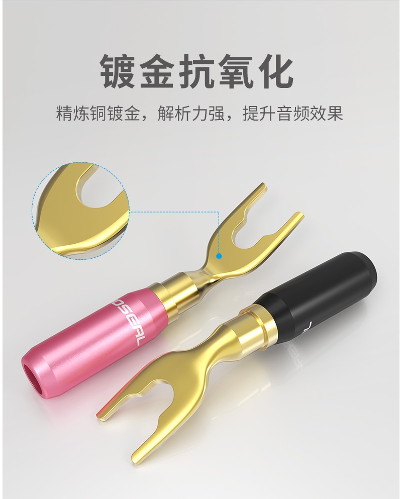

    你有没有发现一些线材的导线和端子的材质是不同的,比如音视频连接线、网线等,它们的导体都是采用精炼铜芯或其他金属按照一定工艺来绕制,以达到最优信号传输性能。
    而作为整段线材的关键之处--终端接头和导线的材料却不一样,在它们的表面或接头中的触点部分会镀上一层薄薄的金子,也就是常说的镀金工艺。
    为什么导体和端子的材质不同?
    铜是应用最广泛的导体材料,导电性导热性很好,信号传输衰减小,但是端子在抗氧化、耐腐蚀性、耐插拔性等方面的要求高于导体。
    为什么选择镀金,而不是其他金属?
    1.抗氧化金的抗氧化能力很强,作为一种过渡金属,它的第一电离能高达890.1kJ/mol,仅次于它右边的汞(1007.1kJ/mol),这意味着氧要想从金那里夺得一个电子的难度极大。金不仅电离能高于其它金属,由于它的6s轨道有不成对电子,其雾化焓也很高,金的雾化焓为368kJ/mol(汞仅为64kJ/mol),这意味着金有更强的金属结合力,金原子之间强烈吸引,不容易被其它原子钻空子。
    2.防止腐蚀
    金是活泼性很差的金属(在金属活泼性顺序表中排在最后),一般不与酸碱等具有腐蚀性的物质发生化学反应,所以不易被腐蚀如氧化、硫化等。
    3.耐插拔性
    出色的耐插 ...查看全文
