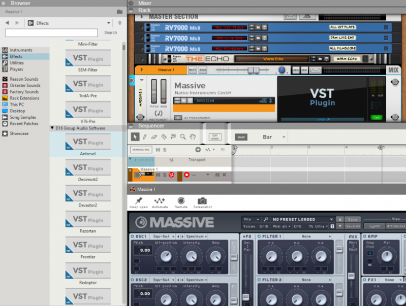

    好消息:Reason 10.3 将解决 VST 插件性能;坏消息:Reason 10.3 延期了
    Reason产品经理Mattias发表博文介绍了Reason 10.3的情况,他们这次将主要解决VST插件在Reason里运行效率低下的问题。
    本来Propellerhead计划在年底前发布Reason 10.3升级来解决VST插件运行效率低下的问题。但因为要彻底解决好并非朝夕之事,所以虽然内部已经在alpha测试了,但今年我们是无缘升级到VST效率提升的Reason 10.3了。
    Propellerhead也开诚布公的介绍了自己的解决方案。很多VST插件会用大缓冲来换取较少的CPU占用,但是Reason一直是一视同仁的将所有插件都按照64sample缓冲来处理,而不管用户自己设置的音频缓冲sample数,所以导致了一些插件效率低下。Reason原生的设备和第三方的Reason Rack Extension都做了优化所以即便你修改音频缓冲大小也不会对它们的运行效率产生影响。
    所以Reason 10.3的升级要保证可以为需要大缓冲的VST插件专门用大缓冲来跑,同时保证可以跟自己的设备和Reason Rack Extension一起依然使用64sample小缓冲来正常使用,用不同缓冲大小的插件和设备要可以一起正常工作。
