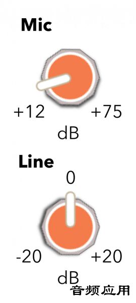

    简约不简单: 理解前级和调音台上的增益旋钮
    作者:Paul Bissell
    编译:兔子
    不同的设备上的增益旋钮的区别也许会让你感到困惑。幸运的是Paul Bissell将会在本文为大家介绍清楚它们之间的区别。
    前级放大器上的增益旋钮的作用正如它的名字。顺时针方向旋转会将信号放大,是这样吗?是的,但是对于外行来说,有些细节和增益旋钮标记会让他们感到困惑。
    首先,你需要意识到,即便实在较大最复杂的音频系统里,没有哪一级的放大能有前级的增益来得更大。大部分前级提供最小60dB的增益量——让这个旋钮拥有比调音台或者音频系统等等更大的增益能力。有些高品质的特殊型号甚至能提供80dB的增益量。
    它还有其他名字…
    尽管大部分设备制造会给这个旋钮打上Gain的标签,但是你仍然能找到其他标签,比如Trim。这并不仅仅是名字的改变,你还能从这里了解到它是如何工作的。Trim是电路的负反馈的量,让信号处于受控制范围。用汽车来做比喻的话,顺时针旋转Gain或者Trim旋钮,并不会给电路加入更多汽油,实际上更像是松开了刹车(更少负反馈)。最后,在Yamaha的设备的命名上,这种放大电路元件和控制增益的旋钮通常会被叫做Headamp,在设备上标记成HA。这是因为在音频系统中,这种放大电路处于系统的头部。大多数情况下,Ga ...查看全文
