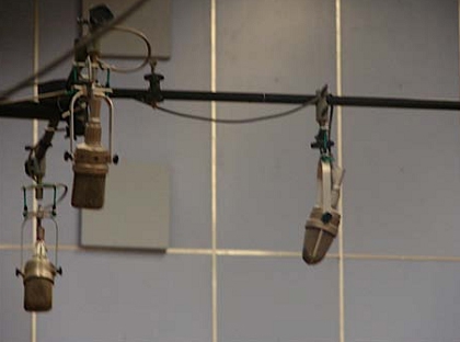

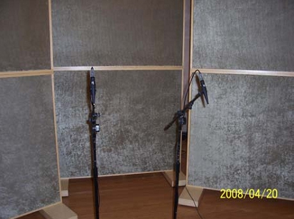

    录音制式漫谈
    立体声原理
    在谈到各种录音制式之前需要声明的是,如此众多的录音制式都是为了实现立体声而设立的。而首先需要纠正的,同时也是初学者需要搞清楚的就是:一支麦克风,除非声明是立体声麦克风,只能录下单声道的音频信号。所以立体声录音就是使用2支或者2支以上的麦克风录制立体声音频的过程。而下面谈到的录音制式,就是实现这种结果的手段。但是在讲到具体录音制式之前,我们需要有充足的立体声原理做为理论储备,有了这些理论,我们才能深刻理解不同录音制式的原理以及探讨它们存在的问题。
