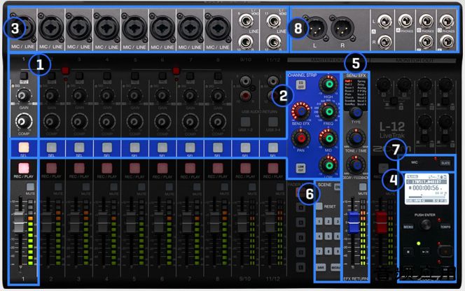

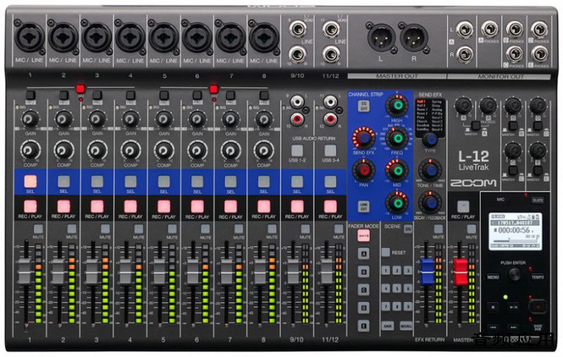

    高度灵活的Zoom LiveTrak L-12是一款结合了12通道数字调音台、多轨录音机、声卡接口、监听矩阵的全功能紧凑型设备,适用于现场表演、录音室录制、乐队排练、播客等多种应用。图1
    这种一体式设备源自电脑音乐和桌面化应用概念,从早期的火线传输到高速USB标准,类似的设备层出不穷,其最大特点就是简化了录音室设备构成,把声卡、效果处理等外围单元整合到调音台内,使之功能多样。这意味着外部布线将变得简洁,同时增强了实用性和便携性,满足移动录音或工作室小型一体化需求。
    Zoom LiveTrak L-12最大的突破是采用了“类兼容”模式,这意味着它本身不需要特定的驱动程序,对电脑端的支持简单而友好。在文件共享方面,通过其USB 2.0端口可以很容易地将录音工程在本机与电脑端导入/导出,其文件兼容DAW。此外,将本机用作多轨录音机时,可同时录制14个通道和主推子立体声信号输出,并存储在内置SD卡内,与使用DAW一样直观便捷。比如,可以按照预期进行覆盖录音或设置入点出点进行穿插录音、轨道静音以及轨道录放等操作。借助其内置14进 / 4出的高品质音频接口,可轻松获得24-bit/ 96 kHz的高品质声音,且完美支持DAW或iOS设备。
