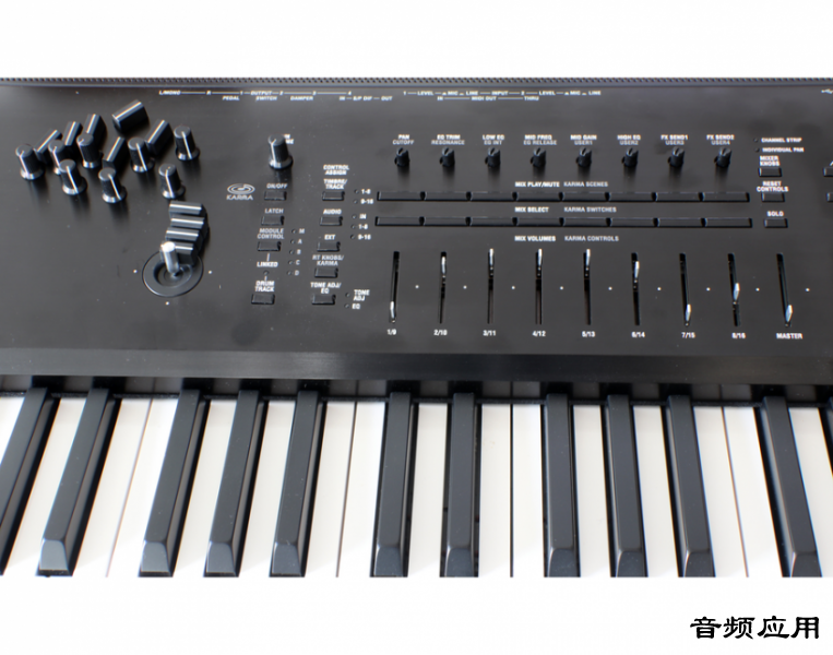

图一
无论是在舞台上使用,还是从家里拖到工作室去,或者很长时间在家里放着没有盖防灰的布,都会让乐器很快就污染变脏了。如果这个键盘是你的工作用的,就算是经常使用,也得有时候花一点儿时间去小清理一下。舞台上经常出现的情况是,演出的时候想快快的喝几口水,有时候太着急就会撒点儿饮料液体啥的溅到键盘上,当时也没时间没空去擦掉或者很草草的擦一下,压根没有擦干净,留下了很多污渍,有时候在乐器外部,键盘壳顶上或者键盘上面弄的很多地方黏黏的。要是你想好好使用它,或者说在演出的时候用上干净的乐器,那就应该定期花几分钟的时间来彻底清洁一下键盘。

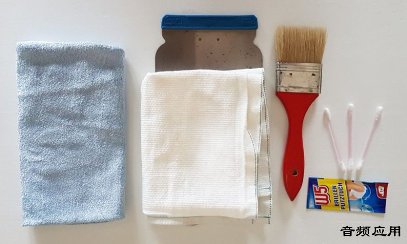

需要哪些东西?
其实清洁脏键盘压根不需要那么多东西,几乎大部分你在家都能找到:
两个软刷子(宽的和窄的各一个)
超细纤维布
柔软的棉布
洗洁精
棉棒
画画或者烘焙用的刮刀和测隙规
擦眼镜的纸
玻璃清洁剂
吸尘器(手持吸尘器)
图二:清理键盘需要使用到的东西

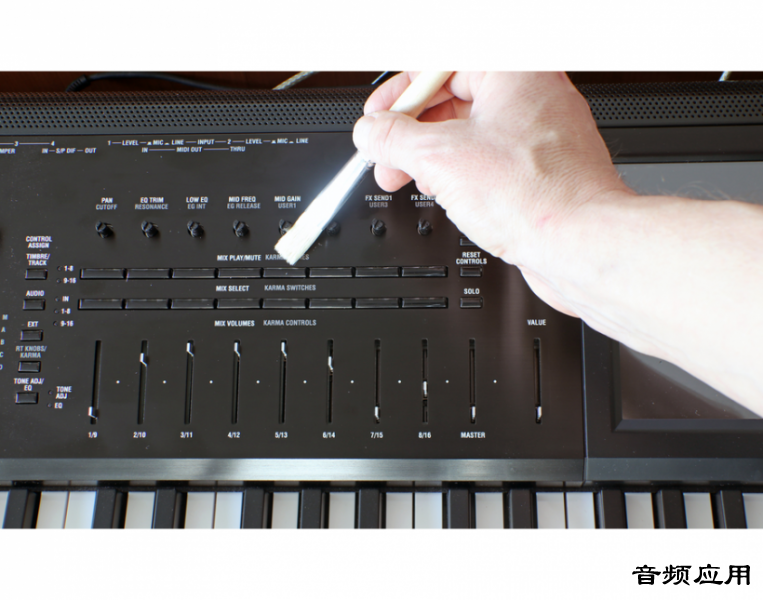

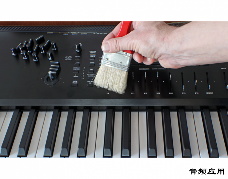

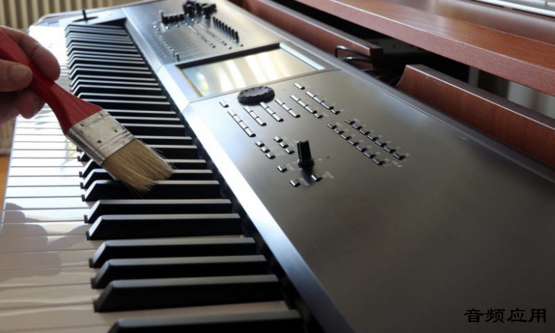

要彻底清洁键盘表面的话,必须要去掉表面突出来的部分,比如旋钮和推子,这些东西都可以之后还原,不会影响到它们的使用。然后使用软刷子把它们里面的灰尘和其他乱七八糟的脏东西刷到后面去。记得一定要往后刷,要不然灰尘和脏东西就会跑到键盘区域里面去了。比较小的区域比如旋钮和推子的周围的区域,要用薄的柔软的刷子去刷。
图三:第一步,取下所有的旋钮和推子
图四:然后使用软刷子向后刷,把灰尘和脏东西刷到后面去

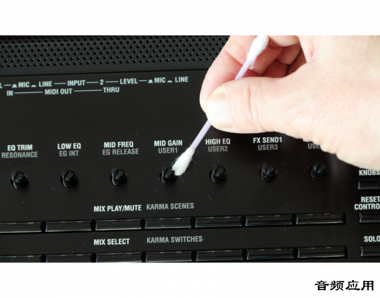

去掉旋钮和推子帽的地方,可以用棉棒来擦擦。用一点儿玻璃清洁剂喷在棉棒上,别喷太多太湿,然后就可以把它们擦擦干净了,之后也可以使用干棉棒来擦干。
图八:使用喷了玻璃清洁剂的棉棒来擦拭去掉帽的旋钮和推子周围
图九:然后用柔软的棉布擦干残留的水分

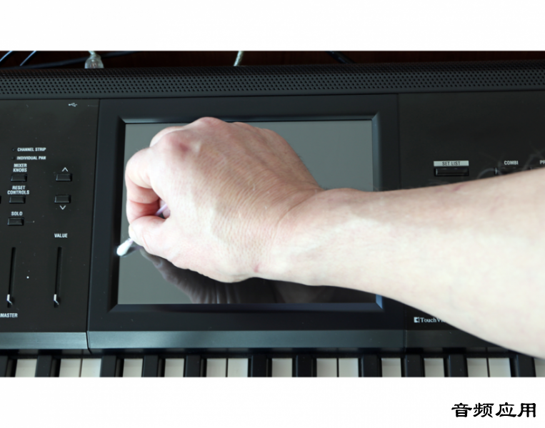

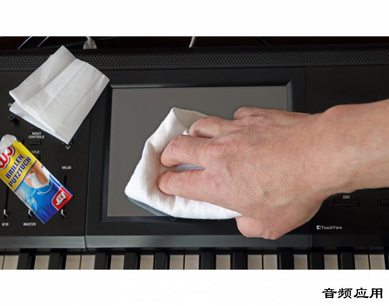

如果你的键盘上有显示屏的话,它必须要单独清理。首先,如果有必要需要用软刷将四周的灰尘弄出来,然后弄到屏幕中央,然后用湿布揪起来丢掉。把棉棒加上玻璃清洁剂,用来清洁显示屏的边缘,然后马上用干的棉棒或者柔软的干棉布擦干。然后用买到的擦眼镜布来仔细擦擦显示器表面,然后用棉布擦干。显示屏只要手随便摸一下就是一屏幕的指印,所以这样清洁一下非常好。如果是小型的LC显示屏或者OLED,使用眼镜清洁布稍稍擦一下就够了。
图十:使用软毛刷来清除屏幕上残留的灰尘
图十一:使用加了玻璃清洁剂的棉棒来清洁显示屏四周边缘的地方
图十二:使用眼镜清洁布来仔细清洁显示屏
图十三:然后用软棉布擦干

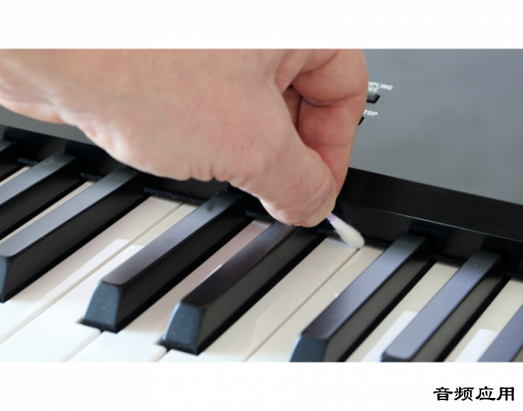

3.清洁琴键之间缝隙
即使键盘表面很干净,但是在琴键的缝隙中也可能存在加速键盘损耗的脏东西。手指上的油脂和灰尘在是这里最无所谓的脏东西。要清洁琴键的缝隙只需要很简单的技巧,这听起来可能很奇怪,但它确实能起作用。我使用了一个画家的抹刀,在刀的表面(双面)覆盖了一层抗撕裂的薄棉布,布先前用温水浸泡好,再加上一点清洁剂然后拧干。这个自制的清洁工具非常薄,能轻松的放到琴键缝隙里,能毫不费力并且快速的清洁每一个缝隙。
图十八:用潮湿的防撕布,画刀(超薄)或者类似的东西来清洁,来清洁白键之间的琴键空隙。
在黑色键旁边的那些缝隙,用大型工具其实并不太容易。为了也能清洁到它们,我选择了塞尺(来自汽车部门的工具)和清洁白键缝隙相同的潮湿棉布来清洁这些空间。当然,画家的刮刀和塞尺也可以用同样效果的超薄替代品替代一下,最好是用稳定的塑料制成品,以防折断或碎屑掉落到缝隙。最后其实键盘和其他乐器顶部都可以使用大功率的手动吸尘器进行除尘。但是最好得给专门配备一把柔软的扫帚吸头非常重要,以免使用的过程造成划痕。
